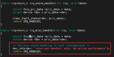

chenyin_h
您好,感谢回复。
1. 参见代码,第一个会clear fault,而第二个就是单纯的通知,没有硬件操作。
2&3. FCCU 用于收集故障信息,并在检测到设备出现故障时可以通知用户,具体的解决方案需要客户自己用软件来实现,比如说设置了FCCU检测PFE错误,并且设置了发现错误后重启,那么满足条件后,系统就会reset,用户也可以设置其他的处理方法,比如仅记录等等。
Chenyin

zhijie
我问的不清楚,我想问
1:这两个中断在什么情况发生
2:这两个中断产生是配置了哪些寄存器,使能中断的
谢谢

chenyin_h
Hello, @zhijie
感谢回复
1. 中断用于通知系统,比如出现了FCCU中配置的错误。
2. 表示相关fault的编号,具体含义可以参考S32G2/3 RM。
3. 就是配置对相应事件的处理方法,比如不操作或者是触发中断等等。
4. 从代码可以看到,就是将FCCU置于配置模式进行相应操作。
5. 这些就是相关功能的掩码,比如是否使能相应中断,是否使能NMI等。
6. 当前 Linux FCCU 驱动程序不支持用户从上层(比如user space)获取状态,客户需要自行实现此功能。
目前,总体而言,BSP中的驱动只支持通过dts来配置FCCU,功能比较有限,建议您参考S32GRM中的FCCU章节了解FCCU的各种状态及其他细节,并按照实际需要增加功能。
Chenyin
