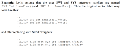

如题,用的是S12Z的自检包,全部复制到工程后,编译提示 s12z_scst_defs_usr_swi_isr_name 和 s12z_scst_defs_usr_sys_isr_name 没有定义,看了下《S12Z Structural Core Self Test Library User Manual》这份文件,里面如下表示,有例子,
按照这份文件的例子,我用
void SYS_Int_handler(void);
interrupt VectorNumber_Vsys void SYS_Int_handler(void)
void SWI_Int_handler(void);
interrupt VectorNumber_Vswi void SWI_Int_handler(void)

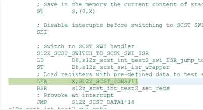

来实现,编译是通过了,但是工作不正常,调试发现卡在如下位置
请问下,有人用过这个自检包,应该如何才能正确使用?
