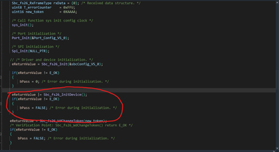

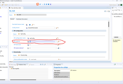

I am using fs26 for the first time, and encountered some problems when using FS26_B0_4.4_1.0.0_CD01. My Sbc_fs26_InitDevice() returns NOT_OK. I have not made any changes to the Sbc_fs26 module, I would like to ask what does the instance in the figure below represent? I also want to ask, is there a possible reason why Sbc_fs26_InitDevice() returns NOT_OK?

是驱动软件,从官网下载的RTD。运行在自己的板子上,运行的是驱动是Sbc_fs26_TS_T40D34M10I0R0。自己板子和FS26连接的SPI脚和提供的案例中的SPI脚也是一样的。

你能判断SBC现在在什么状态吗?还是在INIT的状态吗?出错是哪里出错?

刚才使用了EVB板子,还是初始化错误。错误的函数是Sbc_fs26_InitDevice。SBC应该是在
INIT状态

是喂狗错误吗?能查到counter error是多少吗?
确定FS26是simple 还是challenge的喂狗方式?再看看喂狗的程序给的值是不是对的,这是两种不同的喂狗方式
