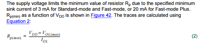

Hi,all:
   关于I2C协议我有个两个疑问,未防止英文描述不清楚,我先使用中文进行提问。
1.I2C最新版协议要求输出电流值IOL是最小值,但是我觉得应该是最大值?下面在计算上拉电阻最小值时,通过MOS的特性可知,只有在电流最大值的时候,才能取得电阻的最小值,因为已经限定了输出电压的最大最,这个地方是否协议有错误?或者我该如何理解?是否是芯片制造的最小值。还是测量最小值?
2.协议描述时序部分,数据保持时间有最大值,但是注释里面说,如果有时钟延长,就不要满足最大值的要求。后面有一句注释,不是特别理解,能否更通俗的解释一下这句话的含义。请问数据沿跳变与正常之间差别在哪?能否给出一个时序图进行描述一下。
谢谢!
