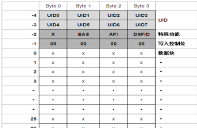

您好,我在产品的相关数据手册中读到内存分为32块 其中4块位配置区域 28块是数据区域。4块配置区域中存储such as UID, write protection, access control information, passwords, AFI and EAS. This memory area cannot be directly accessed.但是我看到UID64位 密码32位 写保护也需要28位或者32位来控制 AFI EAS等信息似乎没有足够的地方存储,是否可以提供一下配置区域的内存分布呢?我并没有在数据手册中找到相关信息。谢谢

就是类似于这种的 但是这个图片和数据手册提到到相关信息好像不太匹配 这个图片是SLICS20存储器的内存。所以希望能找到这个产品的内存图

danielchen
Configuration area is for internal use.  This memory area can not be directly accessed.   You can access it through some commands.

王八蛋
内部 是您公司内部还是标签购买方内部呀 我不太理解 哈哈哈 不好意思
3,194 Views
danielchen
IC designer
3,231 Views
王八蛋
您说的命令就是datasheet中提及到那一些命令嘛
3,195 Views
danielchen
是的, Datasheet里有说明
