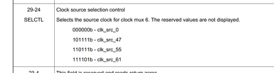

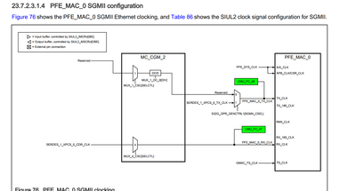

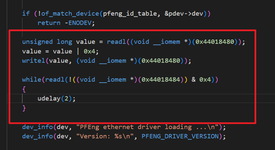

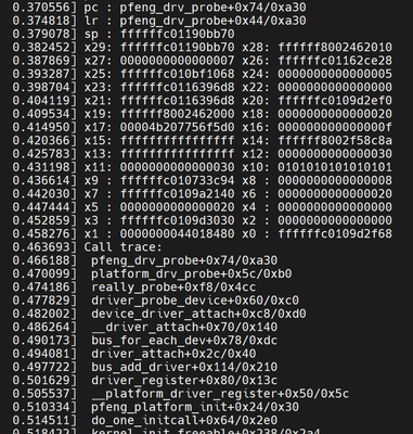

Hi Johnli
我感觉像是RX-CLOCK的问题,因为我再查看pfe0的收发包计数时,能看到tx在增加,而rx时钟为0.
我去查看了芯片手册,看到pfe0的rx-clk用的是clk47
由于pfe使用的是MC_CGM_2,于是我找到相应的寄存器0x44018480
在pfe初始化时增加了读取写入寄存器的值并轮询的操作
这么修改之后板卡内核启动就崩溃了
请问一下这么修改有问题吗?
如果有的话该怎么修改?
没有问题话是什么原因导致崩溃的呢?
