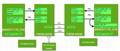

下图是系统连接,2块RT1170 EVK板分别和2块FRDM-KW36板通过Arduino接口连接在一起,然后将两块KW36之间的LIN收发器通过 J13 连接在一起,需要使用外部12V adapter为FRDM-KW36供电,否则板上的LIN收发器无法工作。特别强调的是,如果需要使能自动波特率检测的话,还需要将Slave节点RT1176 Arduino接口的J9-Pin2引脚连接到RT1176 Arduino接口的J9-Pin12引脚,作为Timer 脉冲捕捉的输入,即可完成系统硬件的setup。

- Step1: 下载KW36_LIN_PHY_Board_Init.7z代码到两块FRDM-KW36板子上;
 该代码中主要实现两个功能:第1个拉高板子的PTC5引脚,唤醒LIN收发器TJA1027。第2个将PTA18引脚配置成disable高阻状态。如果该引脚作为GPIO输出或者LPUART TX功能,会导致LIN slave回应数据出错(bit位丢失或者错误)。究其原因猜测应该是短路导致,当这个引脚作为GPIO输出或者LPUART TX功能,内部会有上拉,当RX1176 TX引脚输出Low时,由于电路上没有串联电阻(板子上使用的0Ω),会导致引脚上出现大电流。尤其是第2个点,花费了很多时间去查这个问题,从波形去看,是有数据输出的,但只是数据不对,很具有迷惑性。当然如果客户是自己打的板子,板子上已经有LIN收发器就不需要这一步,直接跳到Step2即可。

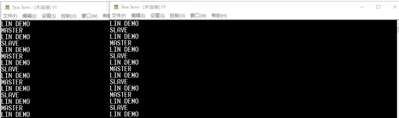

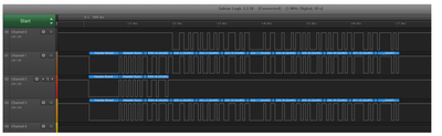

打开两个IMRT1176-EVK板串口,波特率配置115200,单击RT1176 Master节点上的按键SW7,便可以启动Master节点开始发送数据,通讯波形和串口打印信息如下两张图所示。

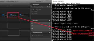

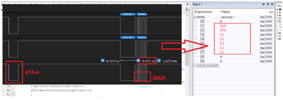

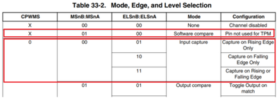

2. 自动波特率调整功能的支持,该功能的原理是测量SYNC段的8个脉冲的脉宽,如果每个脉宽差异在2%范围内,再根据脉冲宽度去判断对应的波特率。在原来KW36的代码中是使用TPM的Overflow中断来作为计时,Edge中断来触发,而RT1176没有TPM,只能使用Qtimer (Qtimer功能上要更强于TPM),但是不巧的是Qtimer不支持Overflow中断(参见芯片ERRATA 050194),所以只能使用compare中断来实现类似的功能,而原有的计时定时计算都是基于overflow的,因此就需要对定时器部分的代码做大范围的更改。
应用中考虑到timerGetTimeIntervalCallback0函数在自动波特率调整时和超时监测处理时的一致性,最好使用同一个Timer的同一个channel,这就需要这个Timer既支持普通的定时中断模式,又支持input capture功能。对于TPM来说,是无法实现的因为两次在寄存器配置上时互斥的, 参见下图。幸运的是Qtimer支持这个feature,只是需要根据SDK代码做些配置

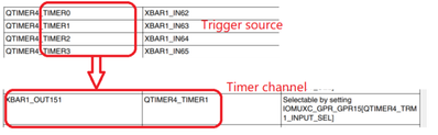

前面提到,需要QTimer支持input capture功能, 触发信号是LPUART_RX引脚的信号,需要硬件loop到Qtimer支持的硬件引脚上,对于KW36来说,只需要把这两个物理引脚连接在一起即可,但对RT1176来说, 只有这一步还不行,还需要对XBAR进行配置,将Qtimer的TIMER 1的触发引脚(合计有4个物理引脚)Link到QTIMER对应的Channel上,因为RT1176有4个QTimer,每个Qtimer有4个通道,标称的Qtimer trigger pin有4个,那具体哪个pin触发哪个QTimer的哪个通道,是需要配置的。如果客户没有使用过XBAR配置起来有难度,还好MCUXpresso config tool支持配置,可以简便的完成配置。示例代码和触发关系如下,如果实际硬件使用的物理引脚有区别,需要对应修改。
RT的XBAR功能非常强大,或许可以不使用外部的物理连线,直接将Qtimer的出发引脚的信号直接在内部Loop到LPUART_RX引脚,这样就更加灵活,此处只提供一个思路,不再进一步延伸。
IOMUXC_GPR->GPR15 = ((IOMUXC_GPR->GPR15 &
(~(IOMUXC_GPR_GPR15_QTIMER4_TRM1_INPUT_SEL_MASK | IOMUXC_GPR_GPR15_QTIMER4_TRM2_INPUT_SEL_MASK)))/*Mask bits to zero which are setting*/
| IOMUXC_GPR_GPR15_QTIMER4_TRM1_INPUT_SEL(0x00U) /*QTIMER4 TMR1 input select: 0x00U*/
| IOMUXC_GPR_GPR15_QTIMER4_TRM2_INPUT_SEL(0x00U) /*QTIMER4 TMR2 input select: 0x00U*/

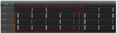

实际通讯波形

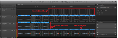

Master作为Subscribe角色时,发送Header,由Slave发送Respone
Master作为PUBLIC角色时,同时发送Header,以及Respone

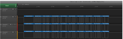

按照调度表依次发送LI0_lin_configuration_RAM数组定义的PID数据
 static uint8_t LI0_lin_configuration_RAM[LI0_LIN_SIZE_OF_CFG]= {0x00, 0x30, 0x33, 0x36,
0x2D, 0x3C, 0x3D ,0xFF};
Qtimer准确读取wake up信号的脉冲宽度
Slave使能Auto baud rate后读取到的每个脉冲宽度数据
