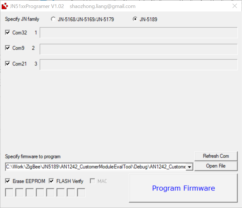

  JN51xx Flash Programmer可以支持NXP JN516x,JN518x全系列Zigbee SoC的程序烧写。通过多端口USB Hub,支持8路芯片同时烧写,可用于小规模量产烧写。这是一个绿色工具,无需安装即可运行。
JN51xx Flash Programmer只支持FT232 USB to UART串口转换接口芯片,具体信息可以参考JN-RM-2065文档。
使用时先选择芯片系列和需要烧写的Firmware固件,执行”Program Flash”即可。
提供JN51xx UART ISP通信协议源代码。
