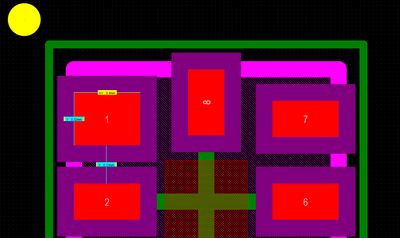

    1、中间的小焊盘有说明是“metal area not for soldering,是说明中间的小焊端不焊接吗?且此焊盘尺寸未提供。
            请确认下能否中间焊盘焊接,尺寸按0.3*0.3mm设计;
       2、1脚没有给出焊端宽度,1脚和2脚的pin中心距没有给出。
            焊盘设计能否按1脚宽度是0.35mm1脚和2脚的pin中心距为0.55mm设计;

Hello Guestsun,
1. Yes, the pad inside is not soldered with the PCB. There is even no soldering pad on the PCB, see below:
2. See the dimensions below:
