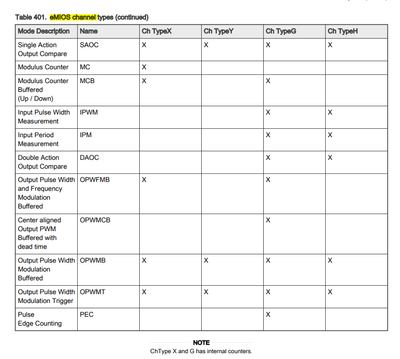

FROM THE GIVEN EMIOS CHANNEL TYPES LIKE X, G, H etc I COULD NOT FIND EDGE ALIGNED PWM TYPE, DOES THESE CHANNEL TYPE CORRESPOND TO  PWM OPERATION MODE . IF SO , HOW TO OBTAIN EDGE ALIGNED PWM OPERATION.  A SIMPLE EXPLANATION IS ENOUGH.
