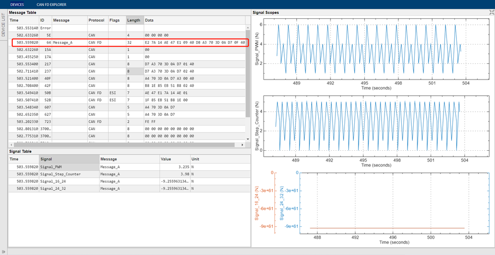

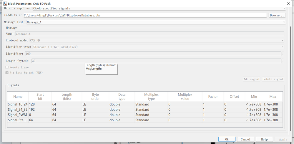

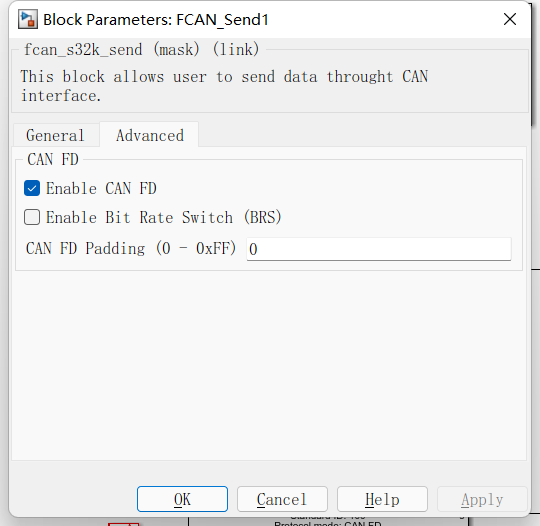

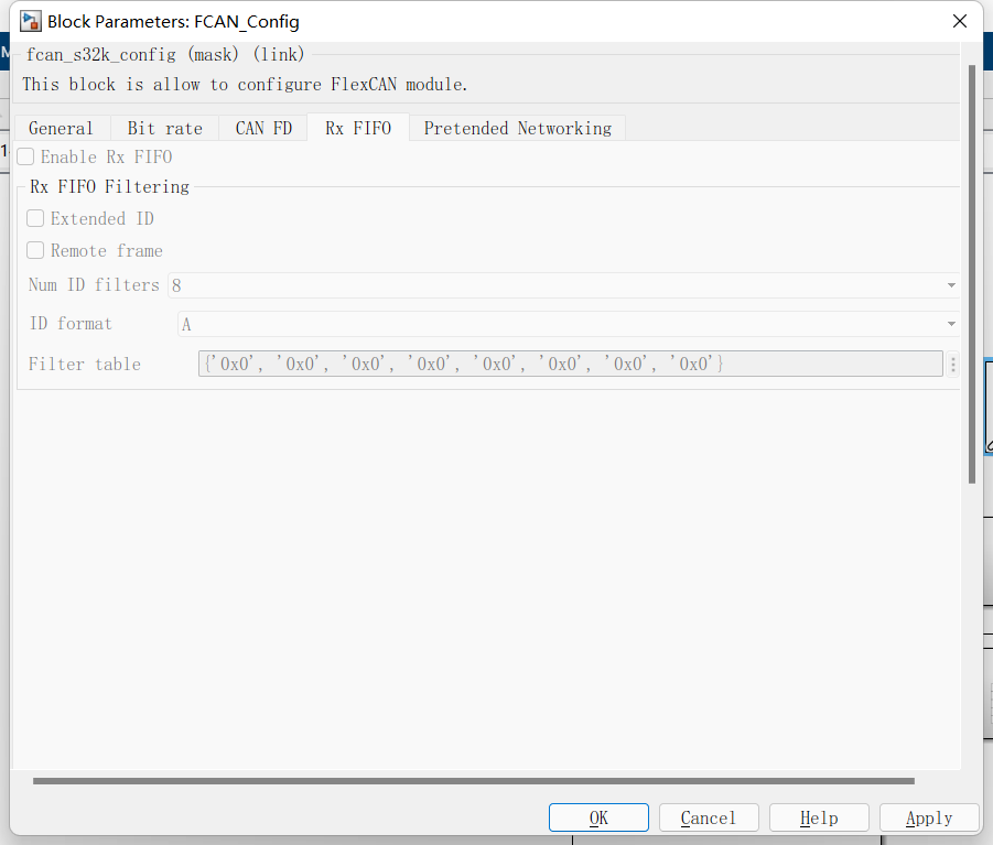

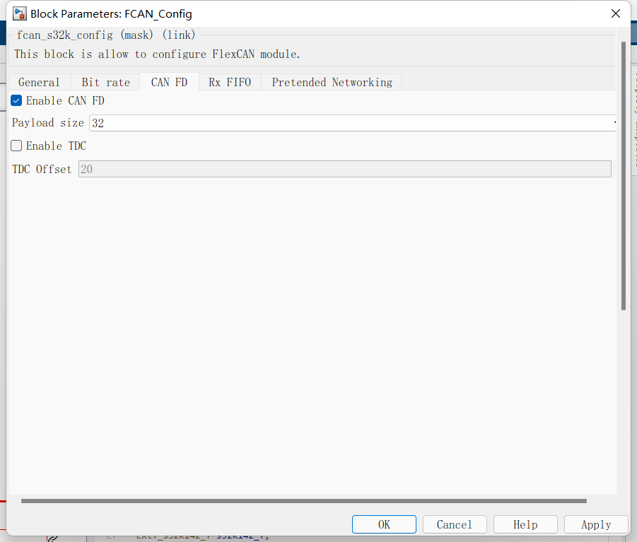

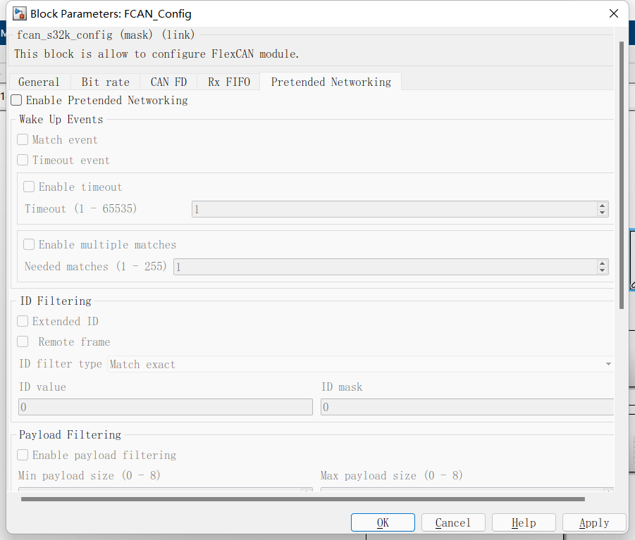

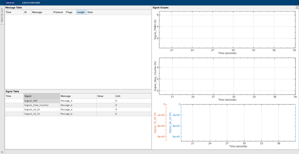

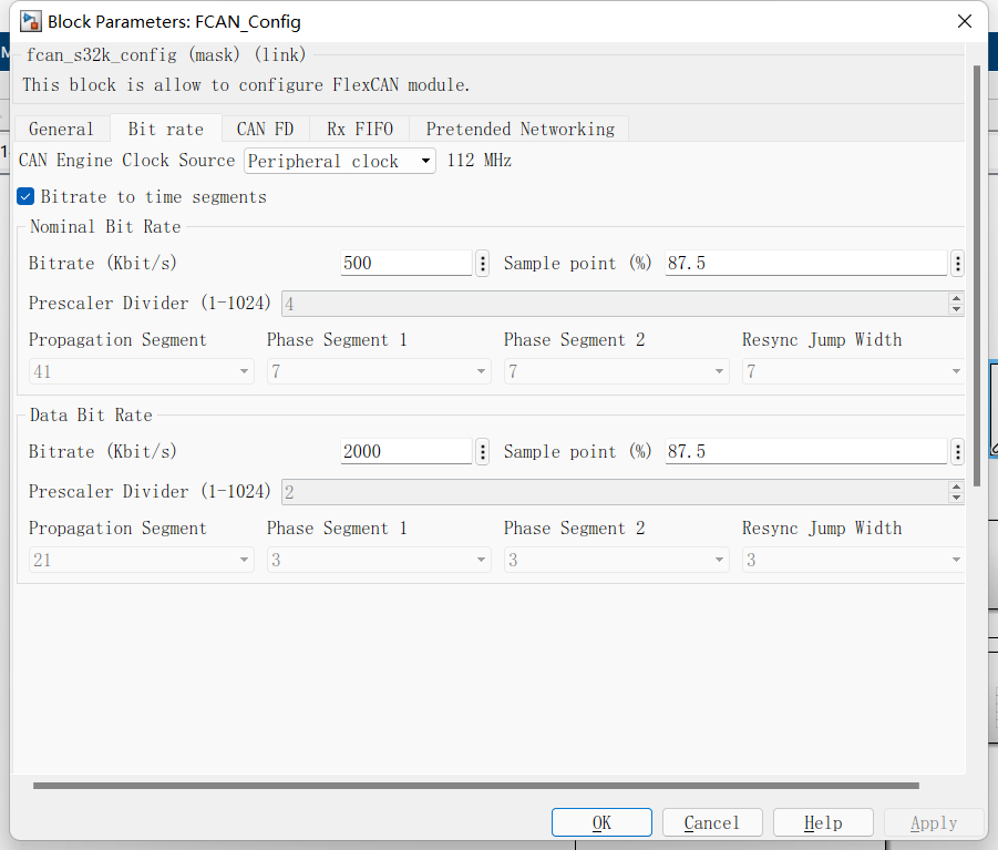

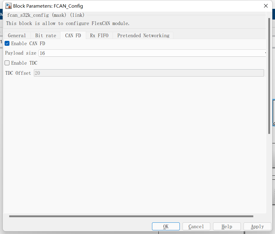

第一次使用CAN FD,在MBDT中使用,关于payload遇到一点问题。感谢你的回复与帮助。
我的设置如下,Message A为32 bytes消息。
payload设置为32时,CAN无法发送出消息。
payload设置为16时,只有前16个字节可以发送。而且会发出其他的can消息,但只有Message A是我要发送的。
