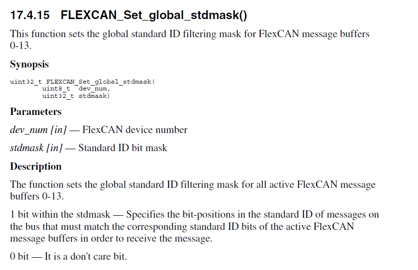

大家好,
我使用的Freescale_MQX_4_1_TWRK64F120M中的flexcan例程,两个节点(A、B)都能够接收到收到对方的信息。但我想再增加一个节点(C),我想让C节点用一个邮箱能够接收到A、B两个节点所发送的数据,程序对C节点如何设置?请大家帮忙解答一下?
多谢!
777 Views
danielchen
Hi zou xueping:
应该参考例程, 增加一个节点NODE 3.
然后定义对应的RX_identifier  和  TX_identifier。
设置正确的 global standard ID filtering mask, C 不能屏蔽A 和 B的ID
请参考API   FLEXCAN_Set_global_stdmask()

我在 程序中 设置如下:
#if NODE==1
RX_identifier = 0x123;
TX_identifier = 0x321;
RX_remote_identifier = 0x0F0;
TX_remote_identifier = 0x00F;
#elif NODE==2
TX_identifier = 0x322;
RX_remote_identifier = 0x00F;
TX_remote_identifier = 0x0F0;
#else
RX_identifier = 0x323;
TX_identifier = 0x123;
#endif
result = FLEXCAN_Select_mode( CAN_DEVICE, flexcan_mode);
printf("\nFLEXCAN mode selected. result: 0x%lx", result);
result = FLEXCAN_Set_global_stdmask (CAN_DEVICE, 0x0);
printf("\nFLEXCAN global mask. result: 0x%lx", result);
我设置FLEXCAN_Set_global_stdmask (CAN_DEVICE, 0x7ff);或者FLEXCAN_Set_global_stdmask (CAN_DEVICE, 0);时,
节点C(RX_identifier = 0x323; )时,连邮箱中断服务函数都进不去。
如果C(RX_identifier = 0x321或者RX_identifier = 0x322)时,都会 接到相应节点的数据。似乎跟FLEXCAN_Set_global_stdmask 的设置没什么关系。能否帮我分析一下什么问题吗?

Hi Xueping:
需要发送TX_identifier = 0x323的帧,  才会进入中断服务程序。 而节点1和2  tx_identifer 为 321, 322.

hi Daniel,
主要我想接收到上述两个节点(A、B)发送的数据,那么C节点如何配置才能实现?
多谢你的回复!
