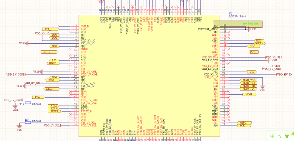

使用SPC5744做的新板子,上电后测量单片机电压3.3V为3.268V,内核1.25V实测1.223V,上电后单片机第31脚-RESET脚持续输出 接近0V的低电平,造成板子无法连接编程器。JTAG.jpg单片机配置电路.png

楼主你好,我最近也遇到这个问题了,想必你已经解决了。在这里我给同样遇到这个问题的人指个方向,请大家一定检查一下自己的EXT_POR_B这个引脚,这个引脚需要上拉。楼主给的原理图里面这个引脚是浮空的,所以会导致芯片被强制复位。所以我猜测楼主的问题也是这个引脚的原因。
其次,这个问题也会导致晶振不起振,从我的测试来看是这样。所以如果你的晶振不起振,芯片又一直在复位,多半就是这个引脚的问题,希望能帮助到看到这个答案的人。
