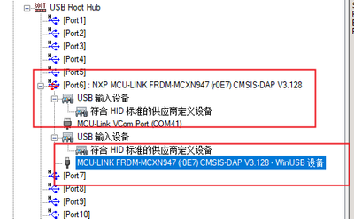

问题:MCX N947无法使用板载的DAP-LINK,在keil MDK中无法识别到设备。
这个是板子的跳键帽连接,使能了SWD接口
使用usb -tree看板子的虚拟串口和dap-link是正常的效果如下:
在MCUXPresso IDE也是一样的检查不到板载的DAP-LINK
如何进行解决这个问题呢?

Alice_Yang,按照文档进行更新还是不行,keil和mcuxpresso ide 都无法识别,按照文档将板载的调试器更新为jlink是可以进行下载调试的,但是一旦更新会CMISIS-DAP-Link就无法识别,以下是更新的截图:
更换jlink驱动是可以找到的
使用DAP_Link下载器(淘宝购买)接在板子的调试引脚是可以识别并找到芯片的
这是什么原因导致的呢?
怎么解决?
