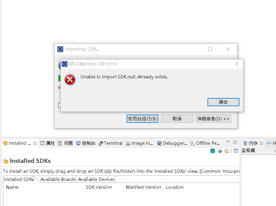

我目前使用平台為EVK-MIMXRT685
SDK v.2.8.0
我想將SDK更新至
SDK v.2.11.0 (released 2022-01-14)

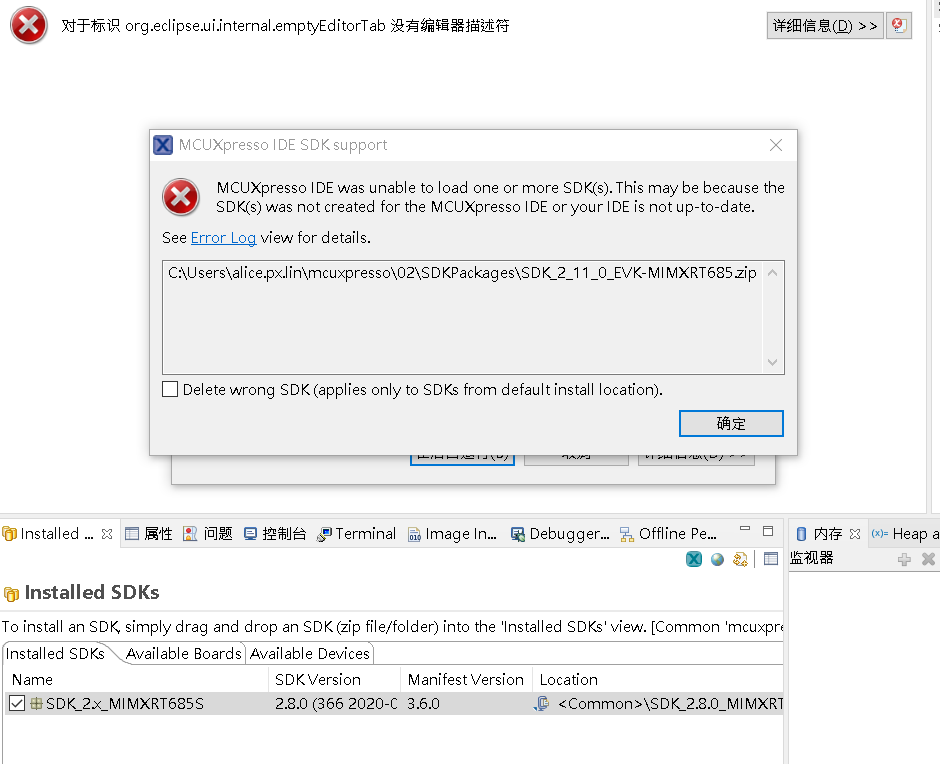

但在拖移SDK 壓縮檔時出現error如下圖
將SDK v.2.8.0 uninstall 也出現error
請問該如何正確更新SDK呢? 
謝謝!

   楼主你好,不要担心,你这个问题我也遇到过,根本问题就是MCUXPresso IDE 版本低了,和你的最新SDK2.11.0无法匹配,所以解决方案:同时更新MCUXPresso IDE 到v11.5.0。
  https://www.nxp.com/design/software/development-software/mcuxpresso-software-and-tools-/mcuxpresso-i...
   我也是昨天更新的,然后新装了IDE就可以了。
  你可以试试。
如果还有问题,欢迎继续交流!
