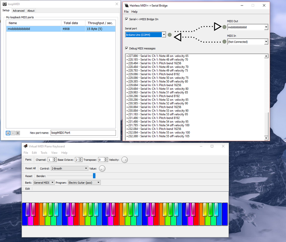

Pe Windows, am instalat driverul VCP si eroarea privind lipsa driverului FTDI persista.  Am incercat sa trimitem semnalele Midi spre VMPK si printr-un port virtual , si direct prin  USB2.0-MIDI (  de la VORTEX MUSB200 ) , dar pianul virtual (VMPK) nu primeste nimic.
Observatii: Tot codul de trimitere de semnale (note) MIDI  l-am testat pe un Arduino UNO si merge perfect pe Windows
                  (folosind loopMIDI, hairless-MIDI si VMPK )
