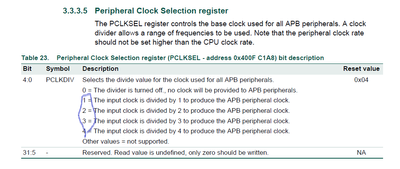

xiangjun_rong
Hi, ZHR,
我看了你的代码, 我认为没有问题。请检查PCLKSEL寄存器,它不可为零。
其二,在debugger中,检查Timer Counter registers,看看它是否增加,及是否计数。
XiangJun Rong
5,854 Views
ZHR
对PCLKSEL寄存器进行了配置,还是不能进入中断服务函数,在debugger中,检查Timer Counter registers,TC是在计数变化的。

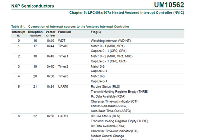

xiangjun_rong
你说Timer1可以进入Timer0的中断服务程序, 应该是中断地址有问题:
请参考以上表格,确定中断服务程序的地址是否正确
XiangJun Rong
5,843 Views
ZHR
您好!
我查看了TIMER中断地址,是正确的。
ZHR_0-1670465690496.pngZHR_0-1670465690496.pngZHR_1-1670465705559.pngZHR_1-1670465705559.png
现在还是不知道问题出在哪里,就是进不去中断服务函数,Timer1可以进入Timer0的中断服务程序
