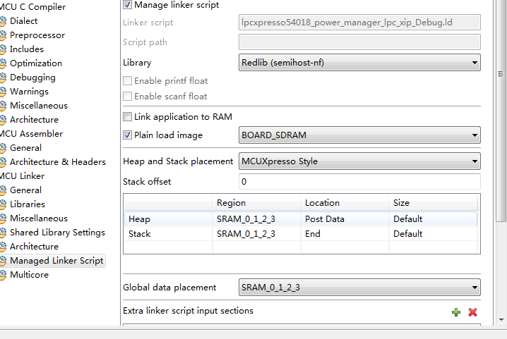

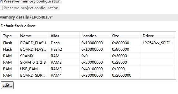

fisker_avit
HI,
通过loader启动的方式有一些进展,
1. main app以qspi flash启动的方式,loader可以调用通过,但是main app还是不能对flash进行读写,所以这个不是我们想要的方式。
2. main app以plain load image的方式,具体操作如下:
loader的主体代码:
void boot_jump(uint32_t addr)
__asm("LDR SP,[R0]");
__asm("LDR PC,[R0,#4]");
int main(void)
uint32_t index = 0;
uint32_t *sdram = (uint32_t *)SDRAM_BASE_ADDR; /* SDRAM start address. */
/* Hardware Initialization */
CLOCK_EnableClock(kCLOCK_InputMux);
/* attach 12 MHz clock to FLEXCOMM0 (debug console) */
CLOCK_AttachClk(BOARD_DEBUG_UART_CLK_ATTACH);
BOARD_InitPins();
BOARD_BootClockFROHF96M();
BOARD_InitDebugConsole();
BOARD_InitSDRAM();
PRINTF("\r\n Start EMC SDRAM access flash .\r\n");
SpifiFlashInit();
SpifiFlashRead(0xa0000000sdram, 0x200000);
PRINTF("\r\n Start EMC SDRAM access example.\r\n");
boot_jump(0xa0000000);//在这里添加断点,在debugger console中这里添加add-sybol-file mainapp.axf 0xa0000000,就可以跳转到main app的resetISR,但是单步再往下执行就跳到HardFault_Hander(这个是loader中的函数)中。
//boot_jump(0x10800000);
/* Prepare data and write to SDRAM. */
while (1)
loader的设置:
14,554 Views
jeremyzhou
Hi fisker avit,
我发现两个疑问的地方,
1. 跳转设置还需要VTOR寄存器的。
2. main app采用以plain load image的方式,程序本身运行于RAM中,你在debugger console中添加add-sybol-file mainapp.axf 0xa0000000, 不知道是否就是上面的 main app。
TIC
14,554 Views
fisker_avit
HI,
针对提问逐条回答:
1. 跳转设置还需要时钟VTOR寄存器的。
FISKER:是指SysTick->CTRL = 0;
    SCB->VTOR = addr & 0xFFFFFF80;
    boot_jump(addr); ?
这样我也尝试过,结果一样。
FISKER: 是同一个,我采用的main app会load到external sdram上,如果不使用add-symbol-file,会提示Break at address "" with no debug information available, or outside of programe code.
  如果不采用plain load image方式,就是qspi方式启动main的话,是可以从loader到debug 调试的。
所以我检测0x10800000地址以及0xa0000000地址的内容,发现内容也是一模一样,但表现的现象不一样(如上次回复所说)。
