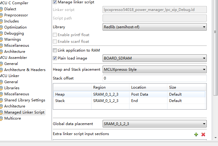

2. main app以plain load image的方式,具体操作如下:

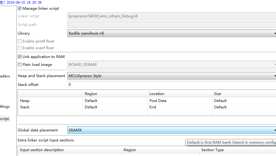

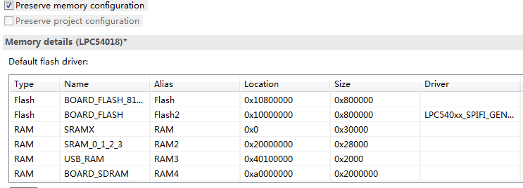

loader的设置:

1. 跳转设置还需要VTOR寄存器的。
2. main app采用以plain load image的方式,程序本身运行于RAM中,你在debugger console中添加add-sybol-file mainapp.axf 0xa0000000, 不知道是否就是上面的 main app。
FISKER: 是同一个,我采用的main app会load到external sdram上,如果不使用add-symbol-file,会提示Break at address "" with no debug information available, or outside of programe code.
  如果不采用plain load image方式,就是qspi方式启动main的话,是可以从loader到debug 调试的。
所以我检测0x10800000地址以及0xa0000000地址的内容,发现内容也是一模一样,但表现的现象不一样(如上次回复所说)。
