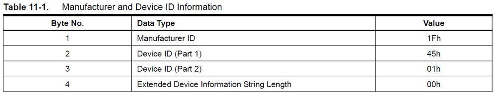

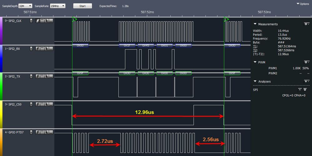

AT26DF081A设备提供查询设备ID命令0x9F,返回4个字节设备ID信息(0x1F,0x45,0x01,0x00)。K60作为SPI主机发出查询命令,之后执行4次空写入操作用来读出设备ID信息。测试中SPI传输/接收数据帧大小设定为1个字节(8bit)。由于DSPI模块传输接收均提供4级FIFO,测试中使用两种方式进行SPI数据发送,一种方式使用DMA通道发送读取设备ID查询命令和4次空写入数据,另一种方式通过执行代码(需要内核干预)发送读取设备ID查询命令和4次空写入数据。SPI数据接收均使用DMA完成。为了便于测试使用DMA模块是否降低内核负荷,在DSPI通信同时,主程序在While循环中不停翻转GPIO引脚(PTD7)。
SPI Flash AT26DF081A provides read device ID command(0x9f), will feedback 4 bytes device ID info(0x1F,0x45,0x01,0x00)。K60 works as SPI master send read ID command, then send 4 dummy write data to read back device ID info. During test, SPI data frame size setting to 1byte(8 bit). For DSPI module TX/RX FIFO is 4 entries, so there using two ways do SPI data transfer, one is using DMA CH1 send data, the other way using software code send data. SPI RX using DMA CH0 and in main while loop it will toggle PTD7 pin to show if using DMA module will reduce core work load.

测试结果(Test Result):
执行一次读ID信息操作,需要花费12.96us,其中内核处理中断的时间为(2.56+2.72)= 5.28us。
根据客户要求,依照此方法每次发送3个字节,接收4个字节,SPI通信过程中内核负荷时间比率为 (5.28/16.16) =32.7%
SPI read ID operation once, it will take 12.96us, includes core deal with interrupt time 5.28us. According to this way, customer want to TX 3bytes then RX 4bytes, during SPI communication core work load rate is 32.7%

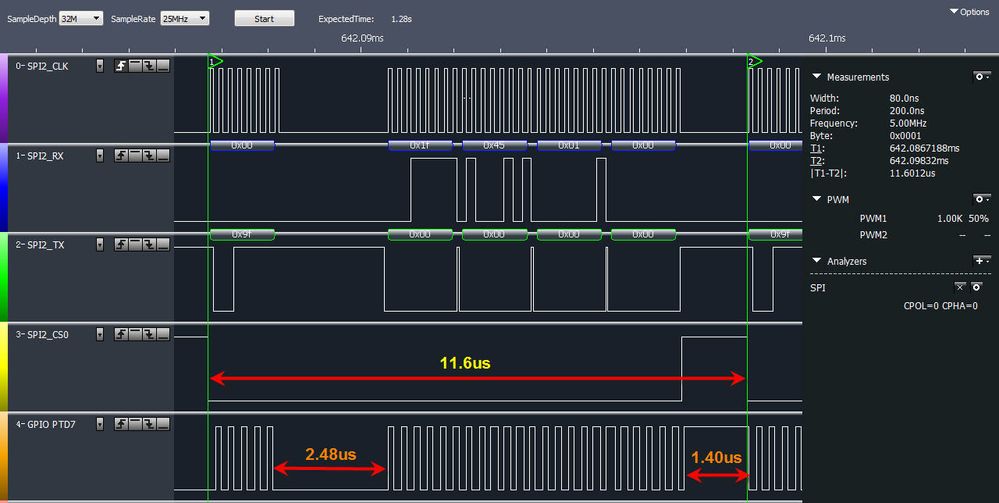

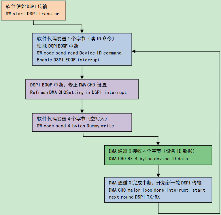

测试流程图(方法二: 使用软件代码发送SPI数据):
Test flow chart (Way2: Using software code do SPI TX):
测试结果(Test Result):
执行一次读ID信息操作,需要花费11.6us,其中内核处理中断的时间为(2.48+1.40)= 3.88us。
根据客户要求,依照此方法每次发送3个字节,接收4个字节,SPI通信过程中内核负荷时间比率为 (3.88/14.80) =26.2%
SPI read ID operation once, it will take 11.6us, includes core deal with interrupt time 3.88us. According to this way, customer want to TX 3bytes then RX 4bytes, during SPI communication core work load rate is 26.2%

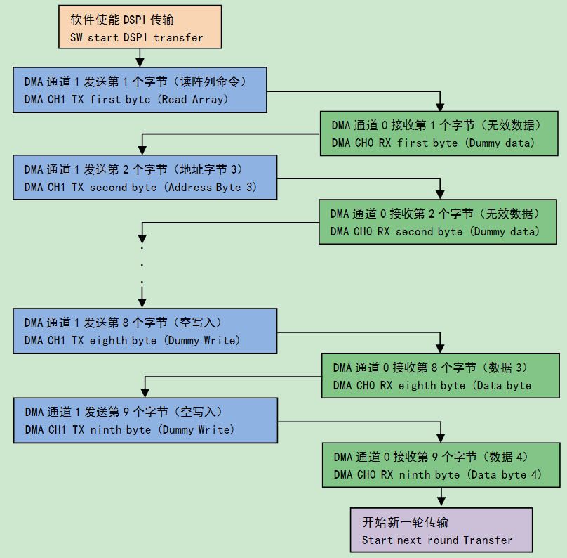

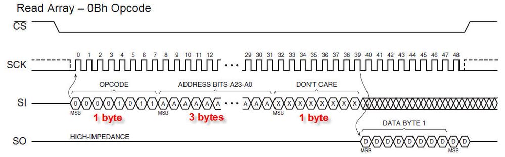

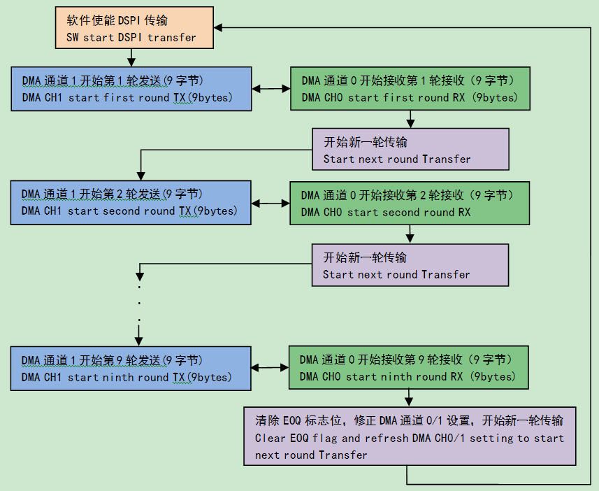

AT26DF081A设备提供读阵列命令(0x0B),可以连续读取多个字节数据。根据客户要求,测试读取9处不连续地址数据,每处读取4个字节。根据AT26DF081A设备要求,读阵列命令后需要再发送3个字节地址信息外加1个字节空写入数据,之后K60将会收到数据。即如果要读取4个字节数据,K60作为SPI主机需要发送9个字节数据(1个字节读阵列命令+3个字节地址+1个字节空写入+4个字节空写入)。测试中使用两个DMA通道进行SPI数据收发,两个DMA通道交替工作,DMA通道0(SPI接收)优先级高于DMA通道1(SPI发送)。完成9处数据采集后进入SPI中断,清除EOQ标志并且修正DMA通道配置,进行新的一轮9处数据读取测试。为了便于测试使用DMA模块是否降低内核负荷,在DSPI通信同时,主程序在While循环中不停翻转GPIO引脚(PTD7)。
SPI Flash AT26DF081A provides read array command (0x0B) to sequentially read a continuous stream of data out. With customer requirement, the test will read 9 discontinue address data, each address read 4 bytes data. AT26DF081A datasheet shows read array command with 3 bytes address and 1 dummy byte, then following will be data. In order to read 4 bytes data out, K60 as SPI master need TX 9 bytes data (1byte read array command + 3bytes address + 1byte dummy data + 4bytes dummy data). During the test, it using two DMA channels do SPI TX/RX, each channel alternatively work, DMA CH0(SPI RX) with higher priority than DMA CH1(SPI TX). When finish 9 discontinue address data receive, it will clear EOQ flag and refresh DMA CH0/1 setting in SPI interrupt for next round read 9 discontinue address data test. In main while loop it will toggle PTD7 pin to show if using DMA module will reduce core work load.
测试流程图(Test flow chart):

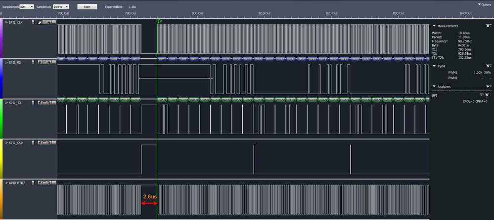

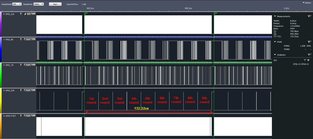

测试结果(Test Result):
读取AT26DF081A设备9处不连续地址数据,需要花费132.32us,其中内核处理中断的时间为2.6us。
根据客户要求,依照此方法每次发送3个字节,接收4个字节,重复9次。SPI通信过程中内核负荷时间比率为 (2.6/103.52) =2.5%
SPI read ID operation once, it will take  132.32us , includes core deal with interrupt time 2.6us. According to this way, customer want to TX 3bytes then RX 4bytes, 9times,during SPI communication core work load rate is 2.5%

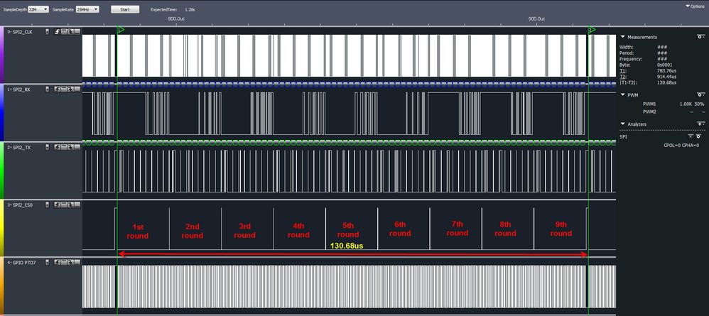

DMA模块提供动态加载DMA传输控制描述符(TCD)功能,当需要连续多次执行SPI传输时,使用这种功能可以进一步减少内核负荷。
DMA module provides dynamic scatter/gather feature, which supports automatically loading a new TCD into a DMA channel. Using this feature will reduce core work load in SPI transfer continuously.

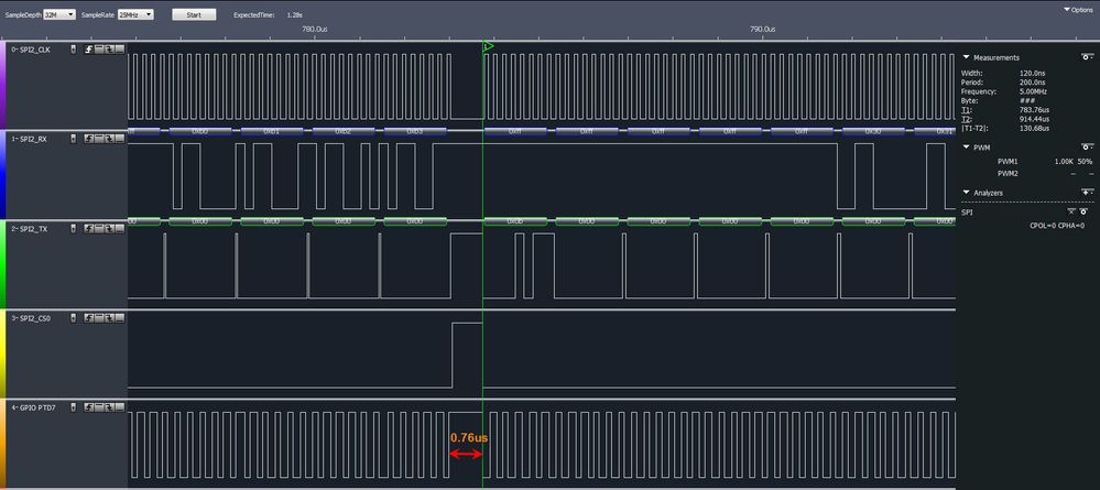

测试结果(使用DMA动态加载功能):
Test Result(Using DMA dynamic scatter/gather feature ):
读取AT26DF081A设备9处不连续地址数据,需要花费130.68us,其中内核处理中断的时间为0.76us。
根据客户要求,依照此方法每次发送3个字节,接收4个字节,重复9次。SPI通信过程中内核负荷时间比率为 (0.76/101.88) =0.75%
SPI read ID operation once, it will take 130.68 us , includes core deal with interrupt time 0.76us. According to this way, customer want to TX 3bytes then RX 4bytes, 9times,during SPI communication core work load rate is 0.75%
