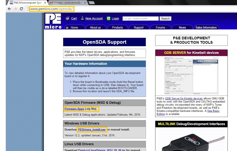

      Através do site P&E Microcomputer Systems é possível ter acesso ao suporte principal da ferramenta OpenSDA, nas quais está presente no endereço http://www.pemicro.com/opensda. Neste endereço é possível obter as últimas atualizações de drivers e firmwares das ferramentas de Debug contidas nos Kits de desenvolvimento FRDM. A Figura 1 mostra os downloads disponíveis para realizar as referentes atualizações.

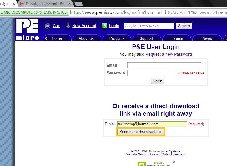

É necessário realizar o download a partir dos dois links de arquivos mostrados na Figura 1. Estes são Firmware_Apps.zip e PEDrivers_install.exe. Os links de download são fornecidos através de uma conta de E-Mail ou também é possível realizar um registro no site P&E Micro. A Figura 2 mostra o procedimento de obtenção de link de download através da inserção de um endereço de E-Mail.
      Figura 2 - Obtenção de Link de Download através de E-Mail

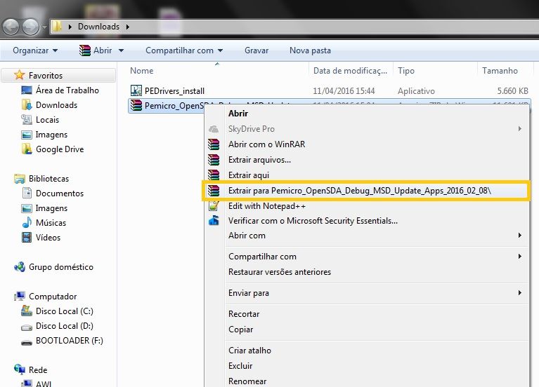

Os arquivos obtidos do site P&E Microcomputer Systems são mostrados na Figura 3. É notável que os arquivos de atualização estão compactados, assim sendo necessário a utilização do WinRAR ou qualquer outra ferramenta de descompactação de arquivos “.zip”.
      Figura 3 - Instalador de Drivers e Atualizações

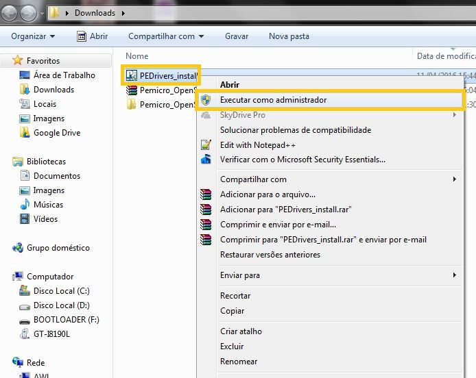

A instalação de drivers referente aos periféricos da ferramenta de Debug OpenSDA é realizada através do arquivo PEDrivers_install.exe, e sua instalação é mostrada nas figuras: Figura 4 e Figura 5. É necessário que o instalador seja executado em modo administrador.

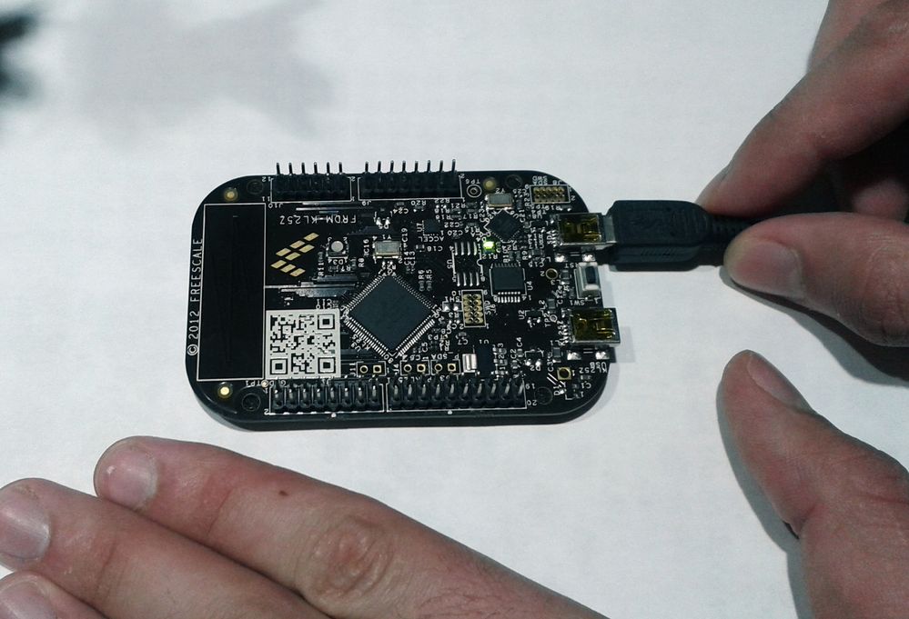

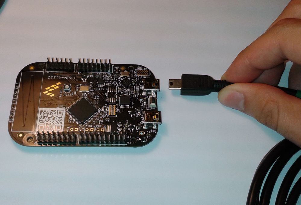

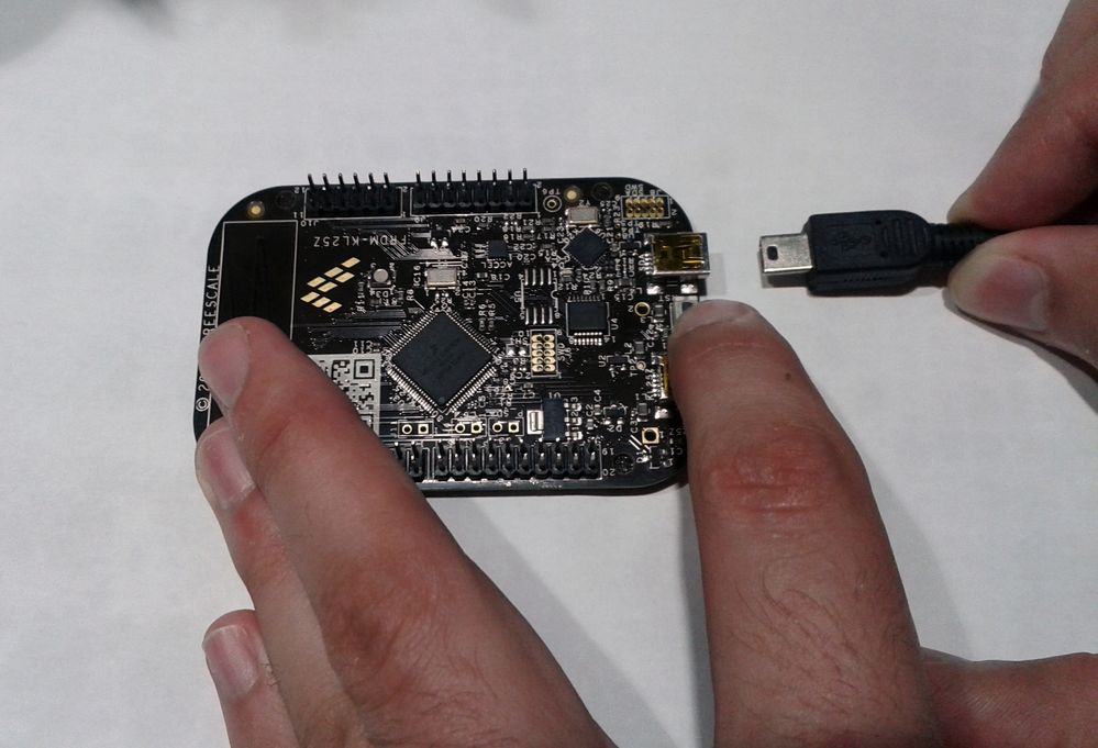

Para atualizar o Bootloader do OpenSDA é necessário Pressionar o Botão RESET contido no Kit de desenvolvimento, como mostra a Figura 6, ao mesmo tempo é necessário conectar o cabo USB proveniente do computador ainda com o botão RESET pressionado, como é mostrado na Figura 7. Logo após o cabo ser conectado e o LED próximo ao circuito da ferramenta de Debug OpenSDA começar a piscar (Aprox. 1 Hz) o botão RESET pode ser solto como mostra a Figura 8.
Figura 06.jpg                  Figura 6 - Botão RESET Pressionado e Conexão USB
      Figura 7 - Conexão do Cabo USB
      Figura 8 - Botão RESET solto e cabo conectado

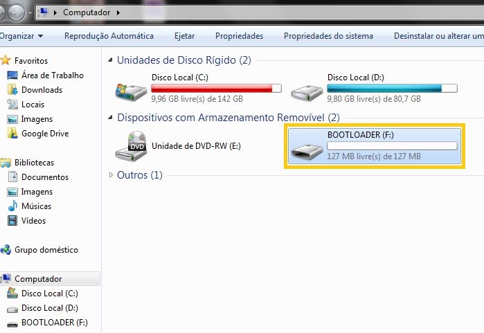

Após o procedimento de conexão do cabo USB com a função do botão RESET, é possível notar a presença de um novo dispositivo no computador. Normalmente este dispositivo é caracterizado como um Dispositivo com Armazenamento Removível, na qual pode ser encontrado nos dispositivos de armazenamento do computador ou simplesmente Computador, como mostra a Figura 9.

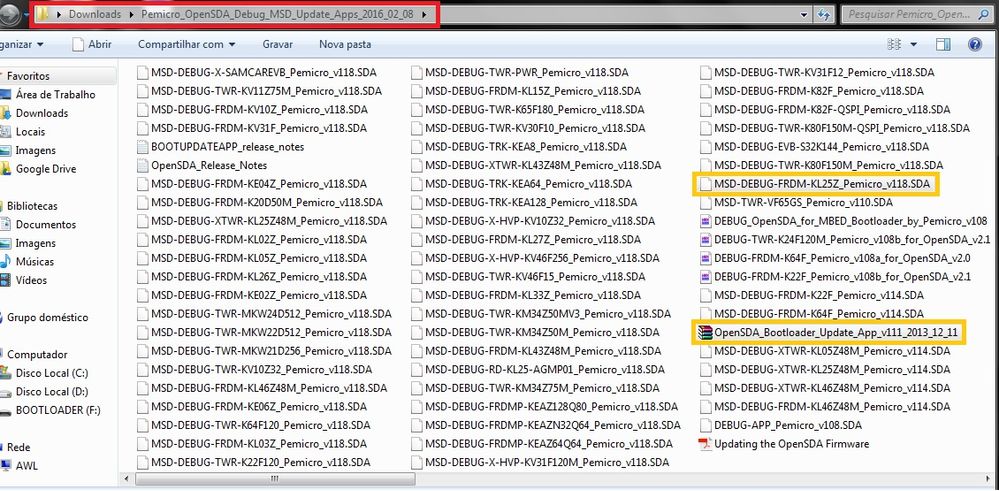

Para a atualização do Bootloader e Firmware do OpenSDA é necessário ter atenção à dois arquivos dentro da pasta “Pemicro_OpenSDA_Debug_MSD_Update_Apps” no diretório de download, mostrado na Figura 10. No caso do Kit FRDM-KL25Z é possível observar o arquivo “MSD-DEBUG-FRDM-KL25Z_Pemicro_v118.SDA”, este é referente ao firmware do OpenSDA específico para o Kit FRDM-KL25Z e o arquivo “OpenSDA_Bootloader_Update_App....zip” compatível com todos Kits.
                                Figura 10 - Arquivos de Atualização Bootloader e OpenSDA

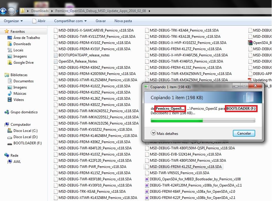

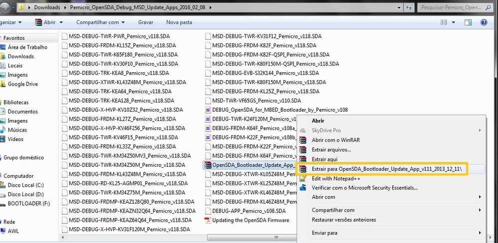

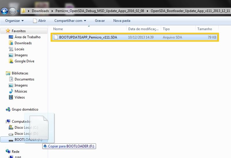

A Figura 11 mostra a descompactação do arquivo de atualização de Bootloader. Com o arquivo “BOOTUPDATEAPP_Pemicro_v111.SDA” descompactado é possível realizar a transferência para o dispositivo de armazenamento removível referente ao OpenSDA, nomeado como BOOTLOADER. O processo é mostrado na Figura 12 e Figura 13.
                 Figura 11 - Descompactação do Arquivo de Atualização de Bootloader
                               Figura 12 - Transferência do Arquivo de Atualização de Bootloader para o diretório BOOTLOADER
                          Figura 13 – Procedimento de Transferência de Arquivo

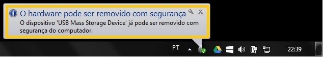

A Remoção de Hardware com Segurança é recomendada, e a desconexão do dispositivo conectado ao computador através do cabo USB é necessária. As figuras Figura 14 e Figura 15 mostra a Remoção de Hardware com Segurança, clicando com o botão direito do mouse no dispositivo USB presente.
Figura 14.jpg                                                                       Figura 14 - Remoção de Hardware
          Figura 15 - Mensagem de Status de Remoção de Hardware

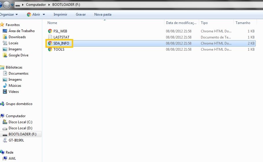

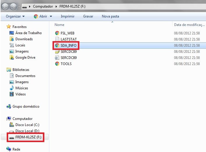

Após a reconexão do cabo USB no Kit, o mesmo automaticamente irá retornar como Dispositivo de Armazenamento BOOTLOADER. Após abrir o diretório do dispositivo BOOTLOADER é possível observar a presença de um arquivo nomeado por SDA_INFO. Este arquivo pode ser observado na Figura 18.
                           Figura 18 - Arquivo SDA_INFO

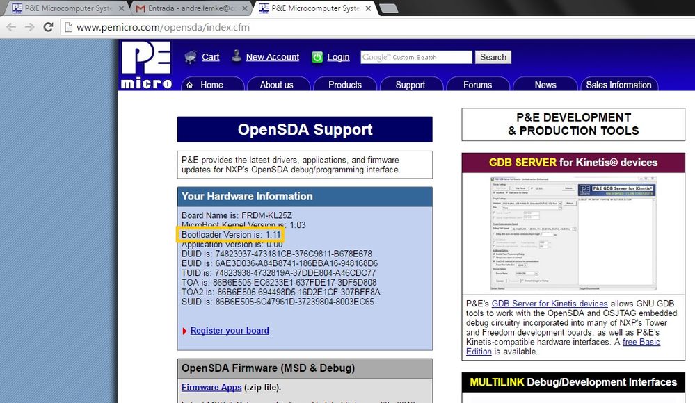

O arquivo SDA_INFO pode ser aberto através de um navegador de internet padrão, Chrome, por exemplo. Este arquivo é aberto e redirecionado diretamente para site do fornecedor dos arquivos de atualização de firmware OpenSDA / PE Micro. Na Figura 19 é possível observar as informações do Bootloader atual contido na placa.  Neste caso foi atualizado para a versão 1.11.
É possível observar que a versão de aplicação (Application Version) encontra-se com o valor 0.00, sendo assim necessário realizar os procedimentos descritos no próximo tópico.
                                Figura 19 - Verificação de Versão de Bootloader

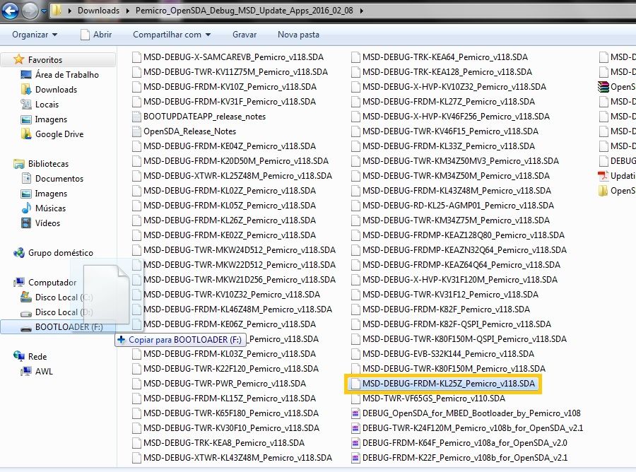

Com a placa em modo de diretório de atualização BOOTLOADER, é possível atualizar o firmware do OpenSDA/PE Micro, com o procedimento mostrado na Figura 20. O arquivo é específico para cada modelo de Kit (necessário a conferência do nome do arquivo de acordo com o Kit utilizado), assim neste caso será transferido o arquivo “MSD-DEBUG-FRDM-KL25Z_Pemicro_v118.SDA” para a FRDM-KL25Z.
Nota: Se caso o cabo foi desconectado e o dispositivo não for reconhecido será necessário repetir os passos do item: 2.1 CONFIGURAÇÃO DO KIT.
A Figura 21 mostra a transferência do arquivo de atualização do OpenSDA. Com a transferência do arquivo de atualização completada com sucesso é necessário reconectar o Kit com os passos descritos no item: 2.4 REMOÇÃO DO DISPOSITIVO.

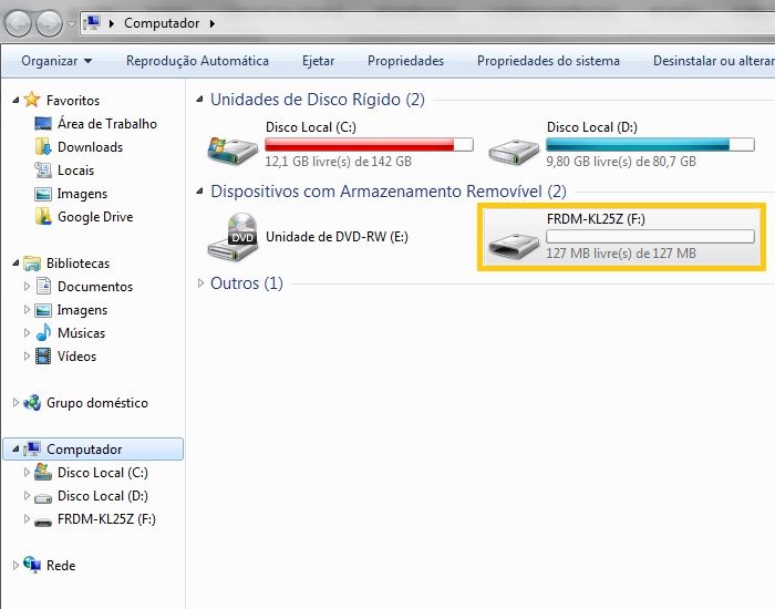

Após a reconexão do cabo USB no KIT FRDM, o mesmo automaticamente irá retornar como Dispositivo de Armazenamento FRDM-KL25Z, sendo assim no caso do Kit do Kinetis KL25Z, como mostra a Figura 22. Após abrir o diretório do dispositivo FRDM-KL25Z é possível observar a presença do arquivo nomeado por SDA_INFO. Este arquivo pode ser observado na Figura 23.

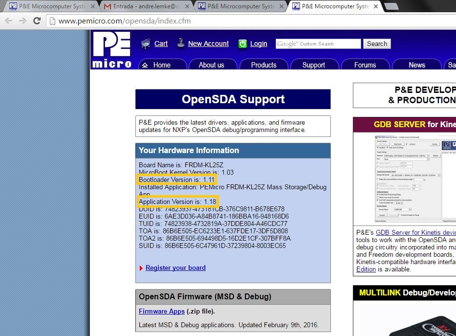

O arquivo SDA_INFO pode ser aberto através de um navegador de internet padrão. Este arquivo é aberto diretamente no site do fornecedor dos arquivos de atualização de firmware OpenSDA / PE Micro. Na Figura 24 é possível observar as informações de versão de Bootloader atual e versão de firmware de aplicação atual.
Neste caso: Versão de Bootloader 1.11 e Versão de Aplicação 1.18.
                  Figura 24 - Verificação de versão de Bootloader e Aplicação Principal
