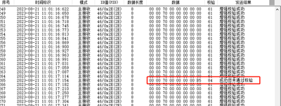

采用内部时钟时,进行LIN通信会出现丢包出错的情况,如下图:
请问出现这种情况的可能是什么

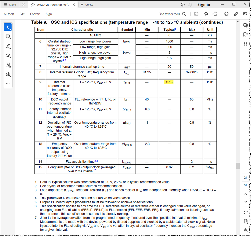

S9KEAZ128AMLH的内部时钟出厂默认trim到37.5kHz,但其精度比较低,详见数据手册Table 9. OSC and ICS specifications:
Table 9. OSC and ICS specifications.pngTable 9. OSC and ICS specifications.png
