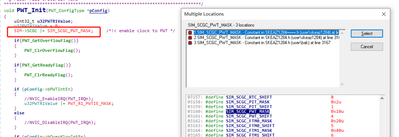

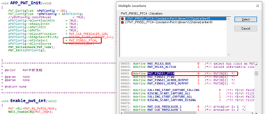

在PWT.C文件中有在初始化的时候定义了SIM_PINSEL1[PWTIN0PS],如下图:
pPWTConfig->bPinSelect = PWT_PINSEL_PTC4; /*PWT input clock pin is PTD5 */只是PWT_PINSEL_PTC4的命名如此,它代表的值还是0,也就是表示PWTIN[0],如下图所示:

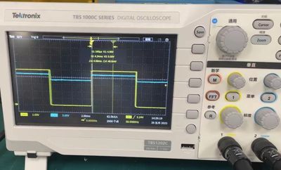

目前通过把输入的PWM修改为如下图所示:
通过keil的debug发现PWT_R1[PPW]和PWT_R2[NPW]有值但是不改变,而PWT_R2[PWTC]是一直在计数的,再麻烦您帮忙分析一下出现这种情况的可能原因,十分感谢!
