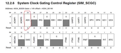

在故障出现后,通过清除SIM_SCGC的第29位,关闭 ADC 时钟,然后再打开,重新设置ADC模块的相关寄存器。ADC模块仍不能回复正常工作。

You have enable ADC gated clock by setting the bit 29 of SIM_SCGC register before you write ADC registers.

The ADC initialization has set bit 29 of the SIM_SCGC register, which also uses a 10M external crystal oscillator.

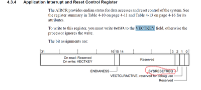

xiangjun_rong
我检查了 KEA family的勘误表, 它没有提及ADC这个问题,我也没有好的方法。
作为一个workaround,当这个问题发生时,你可以产生system reset.
SCB-AIRCR|=0x04;
Hope it can help you
XiangJun Rong
