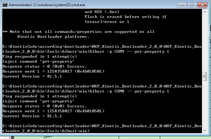

大家好,我想用KL81主控加载程序到Qspi-flash,工程上配置(开发环境:KEIL5.11或者KEIL5.23)寄存器FOPT EQU 0xBD、编写下载,硬件上PTB16~17接上串口,打开KinetisFlashTool工具发现通信不正常,提示:Error: Connect device failed(Error: Initial ping failure: Invalid packet type.).。用同样的方法在GCC开发环境上是可以通信的,并且能下载sb文件到Qspi—flash上去。请问下在KEIL环境上如何下载程序到Qspi-flash上去呢?恳请各位工程师的回答...

Hi YINGWU FANG,
    从你描述中看,应该还是UART串口链接的问题,按道理如果连接正常是可以的。
   不知道你原来的程序配置是从ROM启动还是从FLASH启动,建议你直接按下NMI引脚,然后按下reset, 松开NMI, 松开reset,再试下。
我这边在同一个KL82板子上,试了PTC3,PTC4 以及PTB16,PTB17, 都能够连上。
COM9是PTC3,PTC4, COM8是PTB16,PTB17。
所以还是先把UART连通,检查你的链接。
PTB16接PC TX
PTC17接PC RX。
Kerry

感谢您的回复,此问题已经解决、原因是KEIL的Optimize被设置成 level3导致的。我想再请教您如下几个问题
