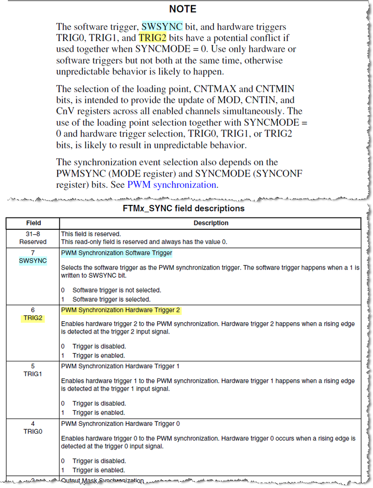

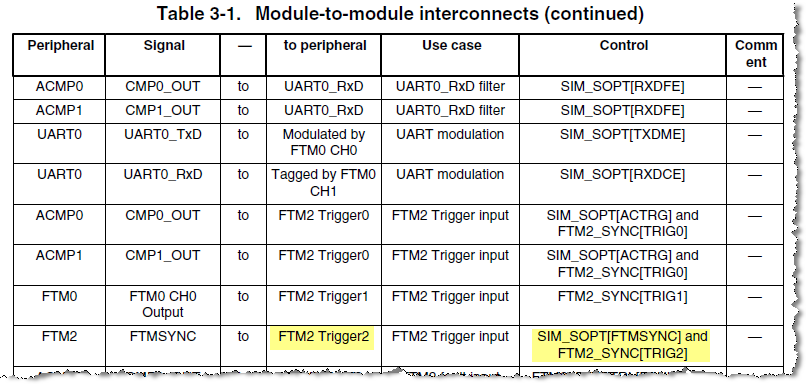

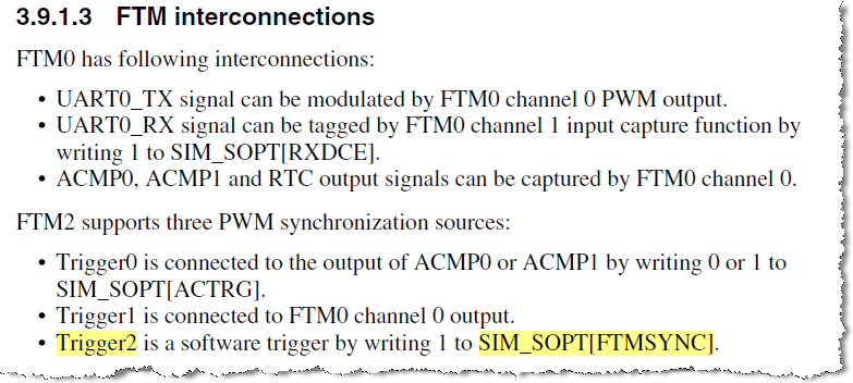

Hi  建雄,
抱歉这么晚才答复你!
我测试了这两种同步方式,但从PWM波形上看同步效果是一样的。
你可以测试以下配置,延迟估计是进中断延迟、中断内语句执行时间、同步延迟。
    SIM->SOPT |= SIM_SOPT_FTMSYNC_MASK;    //硬件触发同步
    /*PWM Synchronization Hardware Trigger 2*/
    FTM2->SYNCONF |= FTM_SYNCONF_SYNCMODE_MASK|FTM_SYNCONF_HWRSTCNT_MASK|FTM_SYNCONF_HWWRBUF_MASK;
    FTM2->SYNC |= FTM_SYNC_TRIG2_MASK|FTM_SYNC_REINIT_MASK;

不是很清楚你想达到什么效果。如果想要FTM0和FTM2的PWM波形同时开始,还可以试试将FTM2的硬件触发源选择为FTM2 Trigger1(FTM0 CH0 Output)
    /*PWM Synchronization Hardware Trigger 1*/
    FTM2->SYNC |= FTM_SYNC_TRIG1_MASK|FTM_SYNC_REINIT_MASK;
