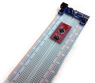

Shrimp

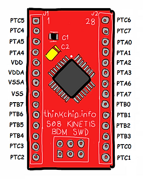

El complemento perfecto para el programador MantaRay USBDM es Shrimp, una pequeña tarjeta que tiene el tamaño exacta de un integrado con montaje DIP28 600mil, la cual, la hace una herramienta flexible, al hacer prototipos en una protoboard, y después en un prototipo final.
La tarjeta Shrimp es compatible con los microcontroladores de 8 bits MC9S08PA16 y de 32 bits MKE02Z16, los dos totalmente compatibles en pines y periféricos.
MC9S08PA16
8-Bit S08 central processor unit (CPU)
– Up to 20 MHz bus at 2.7 V to 5.5 V across
temperature range of -40 °C to 105 °C
– Supporting up to 40 interrupt/reset sources
– Supporting up to four-level nested interrupt
– On-chip memory
– Up to 16 KB flash read/program/erase over full
operating voltage and temperature
– Up to 256 byte EEPROM; 2-byte erase sector;
program and erase while executing flash
– Up to 2048 byte random-access memory (RAM)
– Flash and RAM access protection
MKE02Z16
• Operating characteristics
– Voltage range: 2.7 to 5.5 V
– Flash write voltage range: 2.7 to 5.5 V
– Temperature range (ambient): -40 to 105°C
• Performance
– Up to 40 MHz ARM® Cortex-M0+ core and up
to 20 MHz bus clock
– Single cycle 32-bit x 32-bit multiplier
– Single cycle I/O access port
• Memories and memory interfaces
– Up to 16 KB flash
– Up to 256 B EEPROM
– Up to 2 KB RAM
