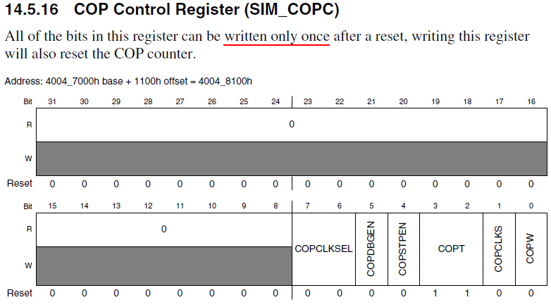

MKL03Z4的Watchdog初始化后:
SIM_COPC = SIM_COPC_COPCLKSEL(0) | SIM_COPC_COPCLKS(0) | SIM_COPC_COPT(1);
假如不喂狗,Watchdog不产生复位。
请教如何解决这个问题?
1,290 Views
Robin_Shen

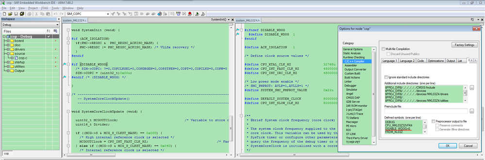

SIM_COPC寄存器位在复位后仅可操作一次,很多例程通常在程序启动时就关闭了看门狗。
如果你使用的是Kinetis SDK2.0里的例程,可以参考下图查看是否程序启动时已经关闭了看门狗。
