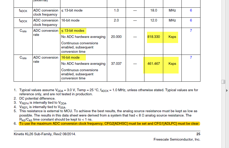

请问KL26能支持到的最高ADC采样率? 谢谢!
MKL26Z128CAL4
Tags (2)
1,867 Views
kerryzhou
Hi Lunming,
     mkl26Z128CAL4的最高采样率,你可以使用数据手册中的ADC转换率:
13位以下是818K,16位是461Ksps。
希望能帮到你。
