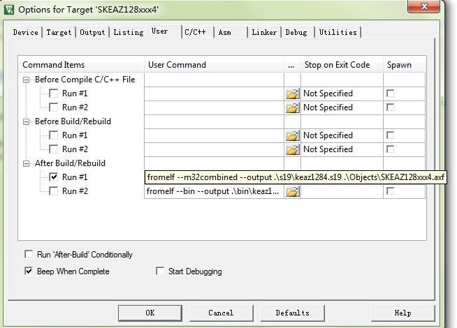

由于freescale给我是CW版本的bootloader CAN BUS,但我的CW已经过期,所以我把工程移植到了keil环境中,目前两个工程都能运行。
但不能升级下载APP程序,我调试了好几天了尝试了很多种方法也咨询了相关的人,未能解决问题,所以在此请你们帮忙,项目急需。

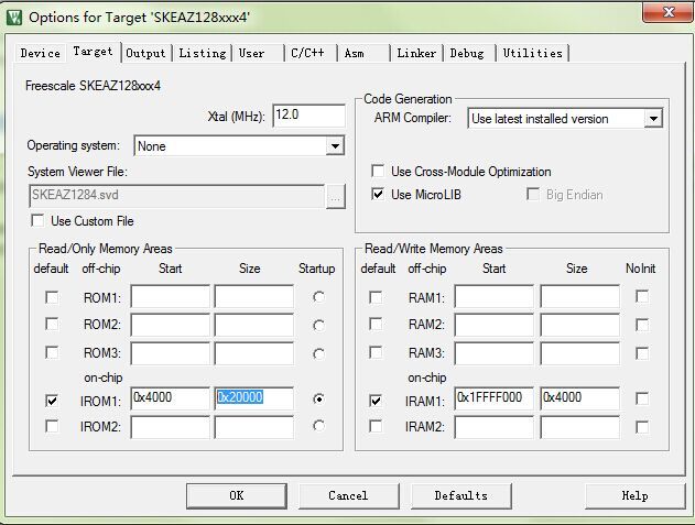

2、keil的系统配置如下:

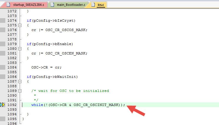

今天我用你的两个工程测试和review了代码,有以下几个问题:
1. 下载bootloader工程后,debug时发现代码卡在这一行(如图所示)

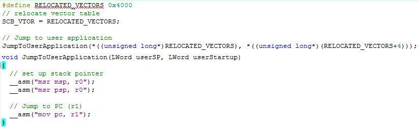

2. 在你的代码中,只制定了直接跳转application Reset_Handler 地址,你需要重新初始化SP,PC,和中断向量从定位
