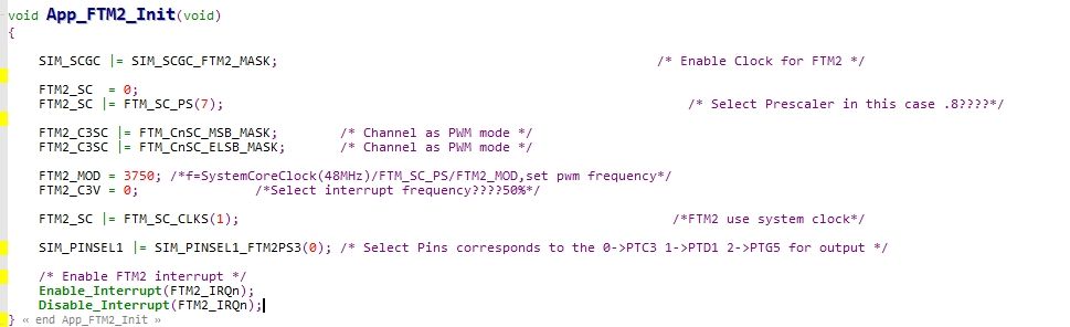

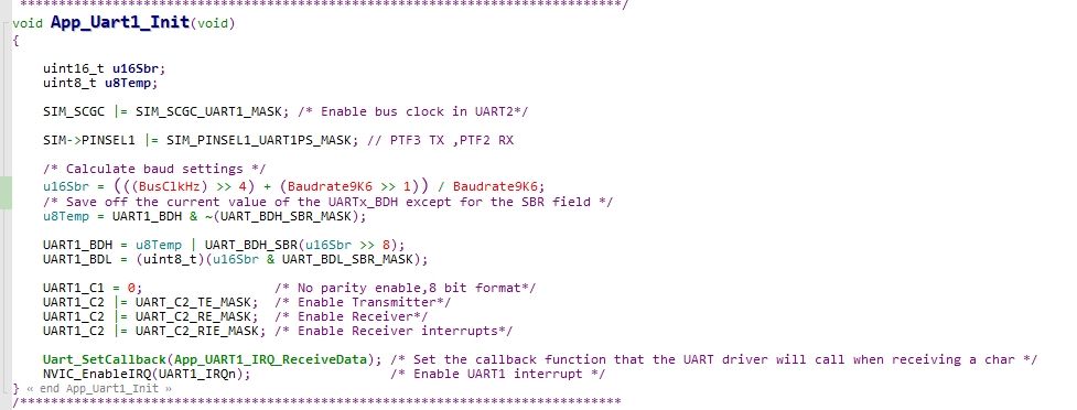

时钟选用内部时钟,当PTC3属性配置成FTM2通道3时,频率100hz,占空比50%,UART的初始化会导致系统不间断复位,屏蔽UART初始化则正常。

我认为FTM2和Uart1没有任何关系, 关于你的问题,你已经允许FTM2和Uart1的中断,请检查是否有相应的中断服务程序。
你必须将中断服务程序添加到vectors.c 中。

如图可以看到FTM2的中断已经定义在中断向量表中,实际使用当我改变UART的波特率是会影响的,若是波特率大约等于9600,此时使用FTM2输出PWM,系统会不间断复位,若波特率不是9600,那么系统运行正常,FTM2也正常

The uart of Kea128 supports Irda, it is possible that it take effects on the uart?
Pls refer to section 3.2.5 UART0/1/2_RX capture in UM of KEA128.
Hope it can provide a clue for you
