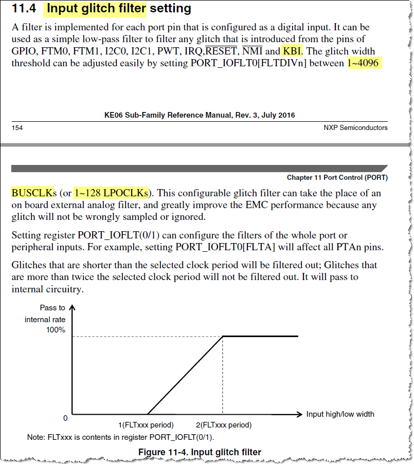

旭余朱
老铁,我解决了,是毛刺的问题,飞思卡尔的KBI很敏感,us级别的上升沿或者下降沿就会触发中断,我用示波器调到us级别且下降沿触发,就抓到了罪魁祸首,解决方法可以在PORT那章里看下毛刺滤波器,用毛刺滤波器滤下就ok了。

Please refer the "11.4 Input glitch filter setting" and enable the Input glitch filter:

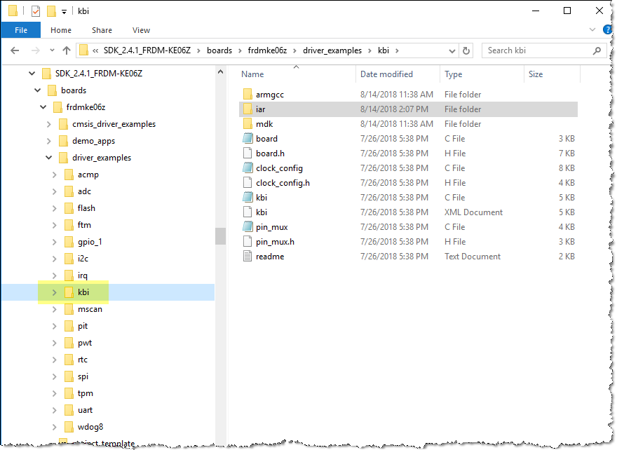

There is a KBI example in MCUXpresso SDK, you can test that example.
