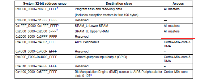

但在KL16P80M48SF4RM.pdf中4.2提到:
我尝试访问过FCCOB,但是我写入Data后,再将Data读取出来却没有变化。我希望有一个正确的方向,谢谢!

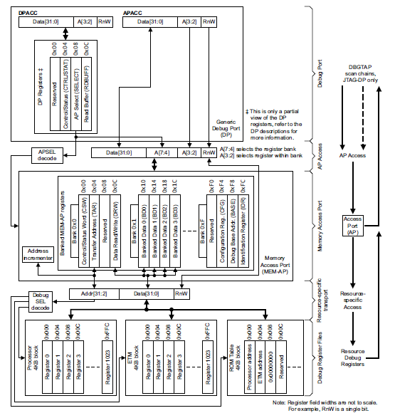

我是使用自家生产的IC programmer 透过KL16的AHB-AP 访问FCCOB的,具体的方法在ARM的手册里有写到,
在KL16P80M48SF4RM.pdf的Figure 9.1 也有相关的说明。目前我只能透过AHB-AP存取SRAM,和读取整个System Memory。参考KL16P80M48SF4RM.pdf中4.2 的System Memory Map,可见AHB-AP似乎没有权限对FCCOB写入Data,所以才希望freescale提供其他方法或例程来存取Data。希望能早点得到回覆,谢谢!!

5,347 Views
Shawn_Lee
您好 JingJing Zhong,
图在ARM手册的Figure8.1,档名IHI0031A_ARM_debug_interface_v5.pdf
我已经测试过KL16P80M48SF4RM.pdf 中27.4.8.2的command,包刮Program Longword、Erase Flash Sector、Erase All Blocks,但都无法写入FCCOB。所以我才猜测不能透过AHB-AP而是别种方法。
Regards!
