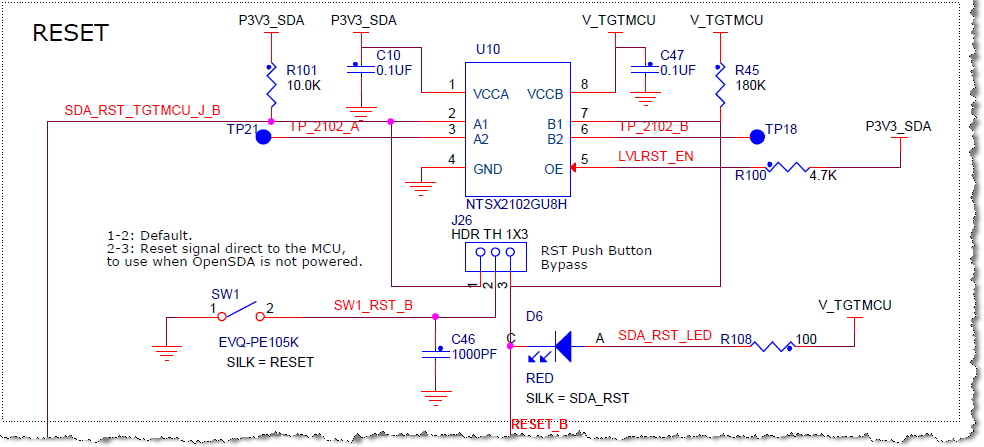

Robin_Shen
请检查TWR-KV58F220M的RESET_B电压是否为稳定的3.3V
另外KDS是否尝试过切换新的workspace?
8,799 Views
liuzhonghuiliu
Hi Robin_Shen
    监测 TWR-KV58F220M的RESET_B电压一直稳定在3.27V。另外KDS也没有尝试切换到新的workspace。

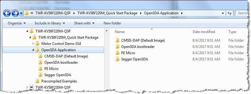

尝试将默认板载的OpenOCD切换成PE Micro或者Segger OpenSDA吧。(请从附件下载这些文件)

liuzhonghuiliu
Hi Robin_Shen
使用PE Micro,可以debug了!
多谢!
