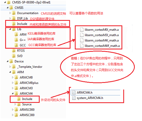

下载CMSIS的库,当前最新的版本为V3.2,解压后名称为CMSIS-SP-00300-r3p2-00rel1,其目录结构如下图。分别包含CMSIS-DSP, CMSIS-RTOSCMSIS-SVD的库文件。在本Cortex M4CMSIS-DSP的应用中,真正用到的文件包括CMSIS\IncludeCM4相关的头文件,CMSIS\Lib\GCC文件夹中的库文件libarm_cortexM4l_math.a(软浮点)libarm_cortexM4lf_math.a(硬浮点),以及Device\ARM\ARMCM4\include中外设访问相关的两个头文件。

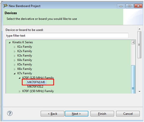

     Step 1:    新建一个Baremental的工程,选择器件器件MK70FN1M0(支持硬件FPU);

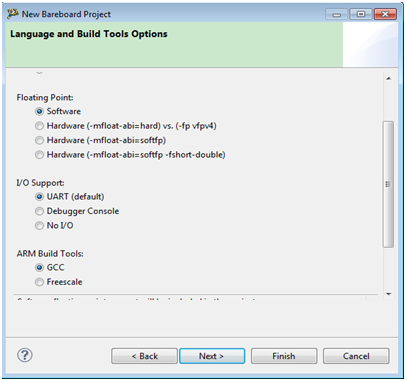

    Step 2:    选择Floating Point浮点运算实现的类型,即指定编译器将C代码编译成汇编代码时使用的规则;
Floating Point四个选项含义如下:
    • Software选项:表示不使用FPU硬件,而是使用GCC的整数算术运算来模拟浮点运算;
    • Handware(-mfloat –abi=hard) 选项:表示使用FPU硬件来进行浮点运算,函数的参数直接传递到FPU的寄存器(s0-d0)中;
    • Handware(-mfloat –abi=softfp)选项:表示使用FPU硬件来进行浮点运算,但是函数的参数传递到整数寄存器(r0-r3)中,然后再传递到FPU中;
    • Handware(-mfloat –abi=softfp –fshort -double)选项:其配置项同上,只不过使能了fshort  double功能,并且此处的double数据的宽度等同于float
有兴趣研究各个选项意义的可以参考CW for MCU技术文档的第3章,在本例程中使用的是软浮点,所以选择Software项。需要注意的是:此配置选项仅出现支持FPU硬件单元的芯片工程中,如MK60FN1M0, MK60FX512等,否则默认没有此选项,默认为软件浮点。

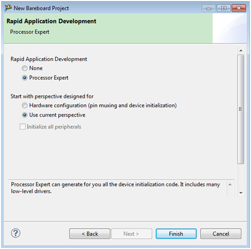

Step 3:    点击“Next”进入下图,选择使用Processor Expert,点击“Finish“完成工程的建立;

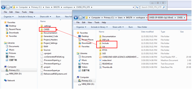

Step 4:    进入当前工程的文件夹,新建文件夹CMSIS,从之前在准备步骤解压的CMSIS文件包\...\CMSIS-SP-00300-r3p2-00rel1\CMSIS中拷贝IncludeLib文件夹到当前工程新建的CMSIS文件夹。另外,拷贝\...\CMSIS-SP-00300-r3p2-00rel1\Device\ARM\ARMCM4\Include中的ARMCM4.hsystem_ARMCM4.h到当前工程新建的CMSIS文件夹中;

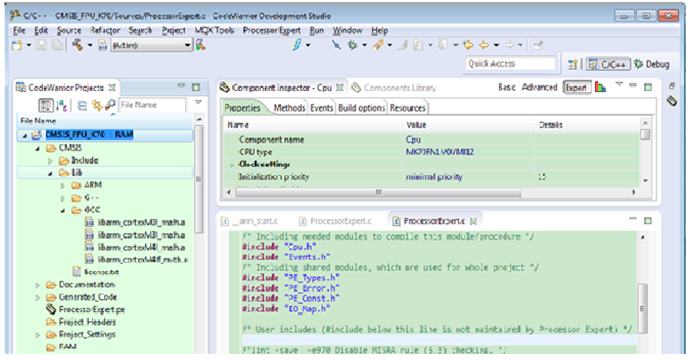

Step 5:    回到CodeWarrior界面选择新建的工程文件,F5刷新可以看到CMSIS出现在工程文件中。其中IncludeCMSIS库的一些头文件,包括M0+/M3/M4的一些头文件;在Lib文件中是已经编译好的库文件,ARM文件夹是使用在KEIL IDE中的库文件,G++文件夹是使用在IAR中的库文件,而由于当前CW工程使用的GCC的编译器,所以GCC文件夹才是CW需要的,因此,为缩减工程大小可以删除ARMG++文件夹;

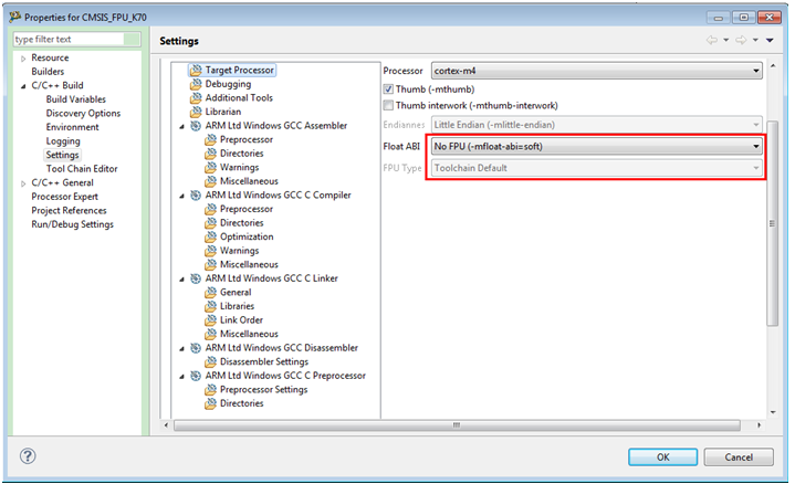

    Step 6:    打开工程属性框,选择Target ProcessorFloat ABINo FPU

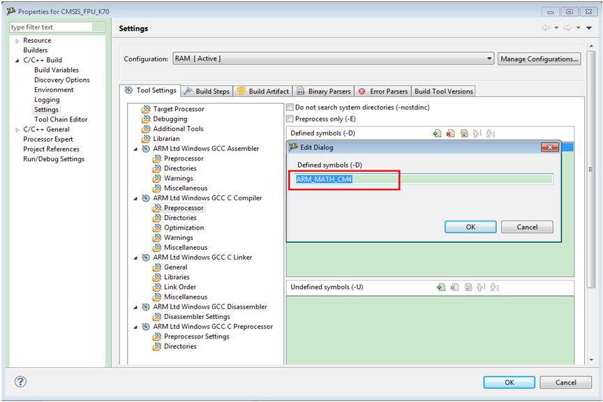

Step 7:    GCC ComplierDefined symbols中添加编译的宏定义ARM_MATH_CM4

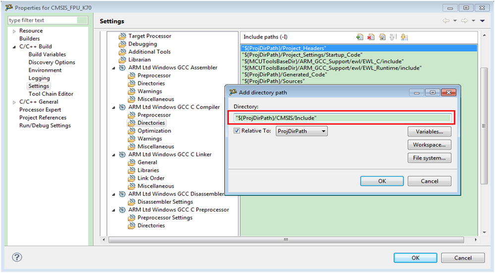

Step 8:    GCC ComplierInclude paths中添加CMSIS库的头文件,路径为:工程目录\CMSIS\Include

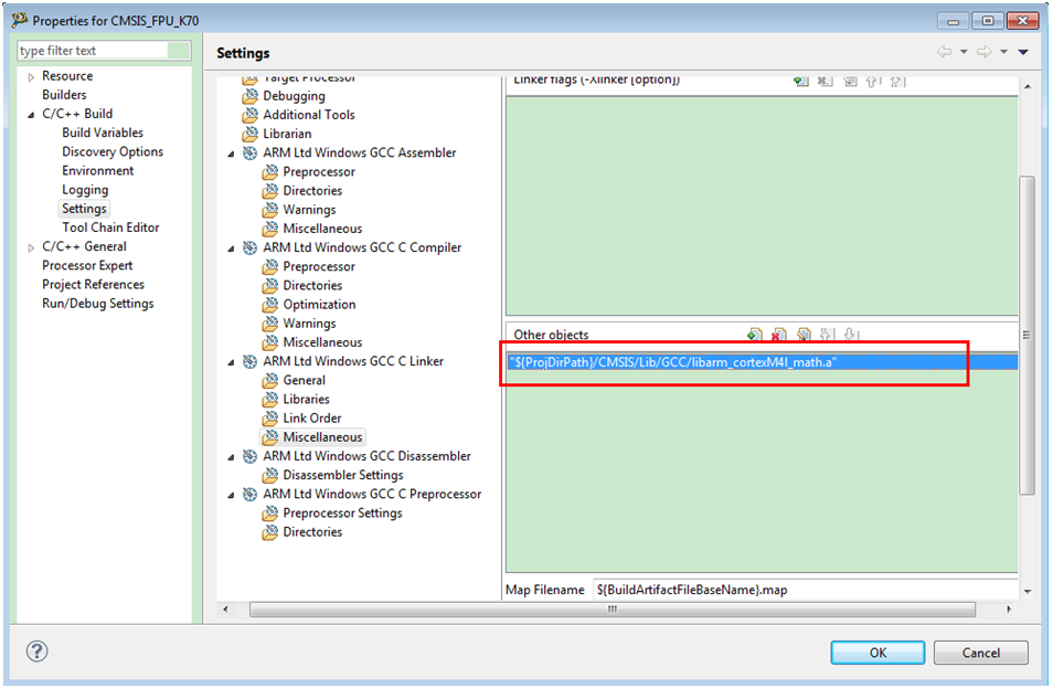

Step 9:    GCC C LinkerMiscellaneous项的Other objects中指定使用的库文件(位于CMSIS\Lib\GCC文件夹中)。因为本例程中不使用FPU,所以选择libarm_cortexM4l_math.a,此处需要特别注意,否则编译会报错;

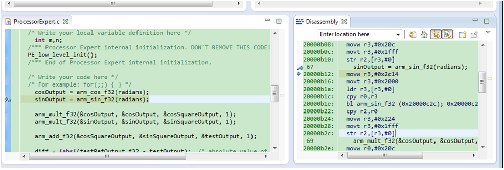

Step 11:    编译并下载Debug,在  sinOutput = arm_sin_f32(radians);处设置断点,可以看到CMSIS-DSP库中的正余弦浮点数运算函数运算正常,其反汇编的得到为普通的ARM指令(FPU 单元汇编指令通常在普通指令前加字母V,仅在 FPU 功能被使能时使用),完成一个正弦计算;

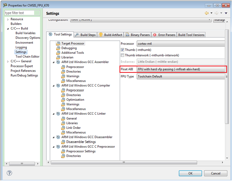

Step 1:    打开工程属性对话框选择Target ProcessorFloat ABIFPU with hard vfp passing(-mfloat –abi=hard)

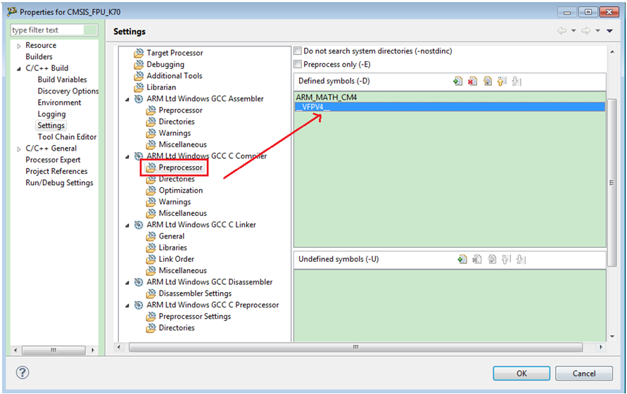

Step 2:    GCC ComplierDefined symbols中添加编译的宏定义:_VFPV4

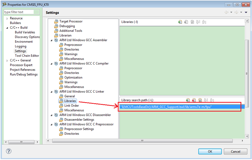

Step 3: GCC C LinkerLibraries项的library search path中指定链接的规则,把上面工程中默认的"${MCUToolsBaseDir}/ARM_GCC_Support/ewl/lib/armv7e-m"修改为 "${MCUToolsBaseDir}/ARM_GCC_Support/ewl/lib/armv7e-m/fpu"

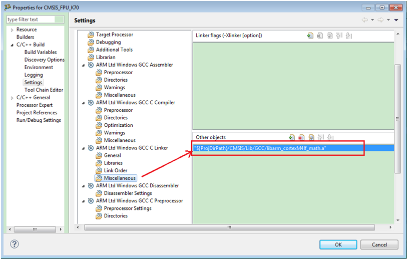

Step 4:    GCC C LinkerMiscellaneous项的Other objects中指定使用的库文件(位于CMSIS\Lib\GCC文件夹中)。因为本例程中使用FPU,所以选择libarm_cortexM4lf_math.a,此处需要特别注意,否则编译会报错;

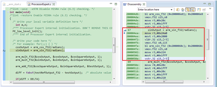

Step 5:    完成以上配置后,编译工程并下载调试(此处建议编译之前先Clean一下整个工程),同样,在  sinOutput = arm_sin_f32(radians);处设置断点,可以看到CMSIS-DSP库中的正余弦浮点数运算函数运算正常,其反汇编的得到为FPU指令(FPU指令通常是指在普通指令前加字母V,仅在 FPU功能被使能时使用),并且在Register观察窗口中也多了个FPU寄存器列表,感兴趣的读者可以对比一下和前面实验汇编出代码的差异,此处不再赘述;

有一点需要说明的是,前文中讲到使用FPU单元需要两步设置:(1). 在编译器中开启相应的 FPU 功能选项;(2). 开启芯片FPU 单元。似乎我们前面的设置是完成了第一个步骤,然而第二个步骤呢?仔细查看_arm_atart.c文件,可以发现代码_fp_init()正是完成了开启芯片FPU单元的过程,如下图,是一个条件编译函数,这也就解释了为什么在上面Step 2中定义了_VFPV4,其本质也就是使能芯片的FPU单元,其具体实现可以查看ARM手册的第74页的描述
#ifdef   __VFPV4__        //Step 2中的宏定义
                __fp_init();      // 开启芯片的FPU单元
#endif
