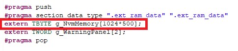

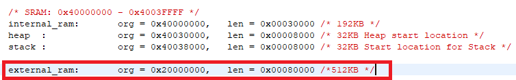

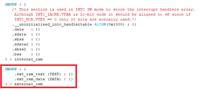

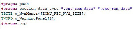

I have been developing to MPC567F EVM.

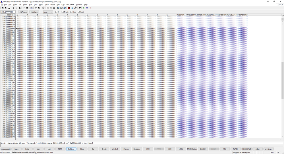

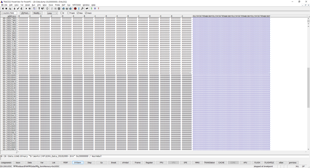

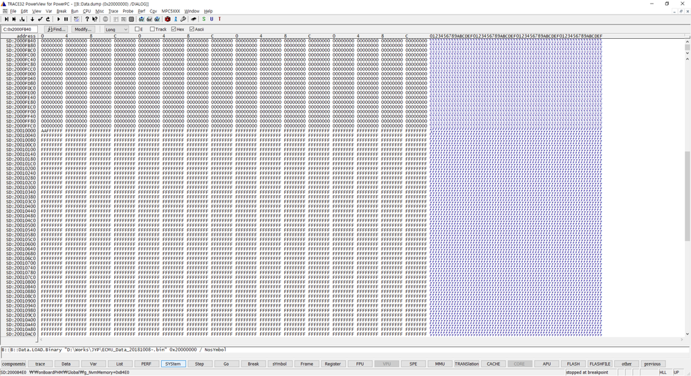

These day I found to multiple copying problem on the way  EBI connected external memory testing.
When i wrote 64kb data to external memory, the 64k data copied to multiple and i couldn't use to all 512kb memory.
How can i use to all 512kb memory.
[Korean language  question-same]
Mpc5674f의 외부 메모리 cy7c1338 테스트 중 데이터가 64KB 간격으로 중복 저장 되는 문제를 발견했습니다.
이 때문에 외부 메모리가 512KB의 용량을 가지고 있음에도 불과하고 64KB만 사용이 가능합니다.
중복 저장을 막아 512KB의 용량을 모두 사용할 수 있는 방법을 알고 싶습니다.
[MPC5674F memory configuration]
[Test program source]
[Trace32 debugging screen capture]
