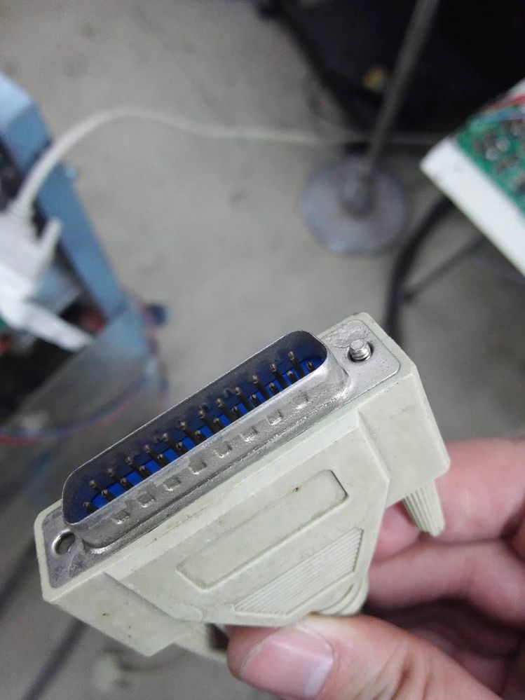

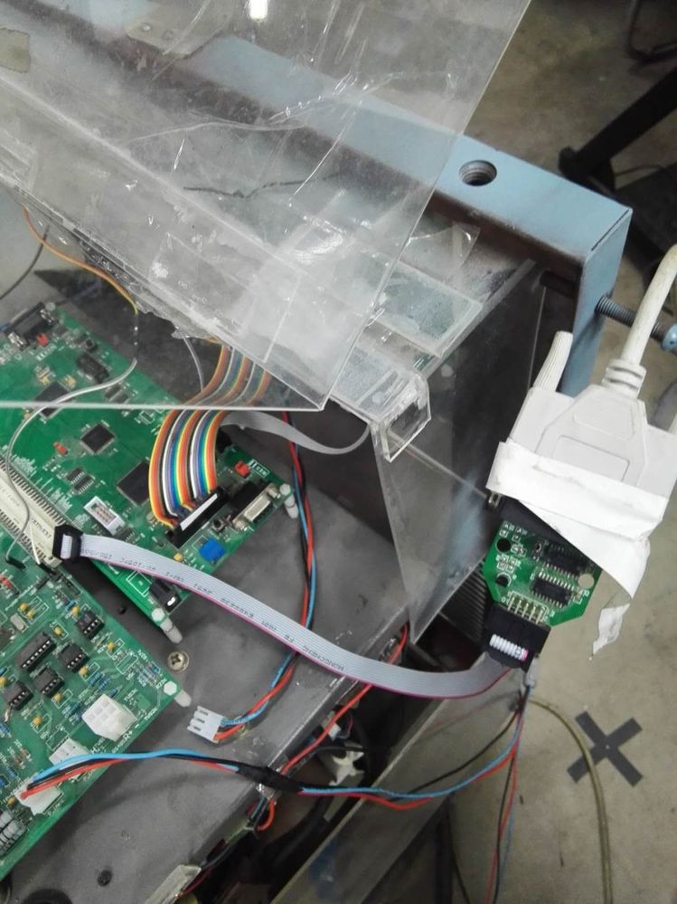

I have a device which uses 2 DSP56F805. Recently I can't load program onto one DSP. When I debug. Codewarrior mentions: CCSProtocolPlugin: Failed to erase flash. I don't know why and I don't know if my DSP has a damage. Has anyone ever met this problem? How can I check my DSP?
Thank you so much!

这种情况我也遇到过, 它说明usbtap可以和DSP56F805通讯, 但不能够烧写flash, 是flash坏了,换一片新的DSP56F805试一试。

您好!您是遇到一样的报错提示了吗?我用的不是usb,我用的是串口,这个提示是不是说明我的通讯也没有问题呢?
谢谢!
Bo Liu

我知道你用的是Parallel Command Converter, 而不是USBTAP, 此错误信息和用的Device没有关系,而和芯片的flash 有关。 你还是换一个片子试试。

您好!不好意思再次打扰,我更换了片子之后还是无法传输程序,CodeWarrior提示:Unkown Protocol Error.请问您了解这一情况吗?之前无法传输程序的时候,也出现过这个提示,但更多时候提示的还是:Failed to erase Flash。所以当时提问的时候,我注明的无法擦除flash。现在更换片子之后还是出现Unknown Protocol Error,不知道该从何入手。
谢谢!
