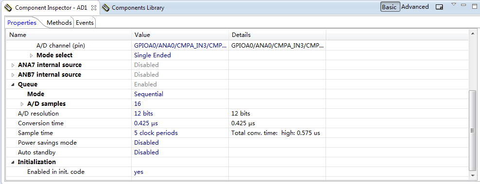

    我正在使用MC56F847xx系列MCU做开发,开发环境为CodeWorrior10.7版本。在使用PE对AD12进行初始化设置中,未在配置选项中找到“Internal Trigger”的相关选项。请教一下,当我需要使用内部PWM输出的信号作为AD12的采样触发信号,我该如何进行配置?
   非常感谢!

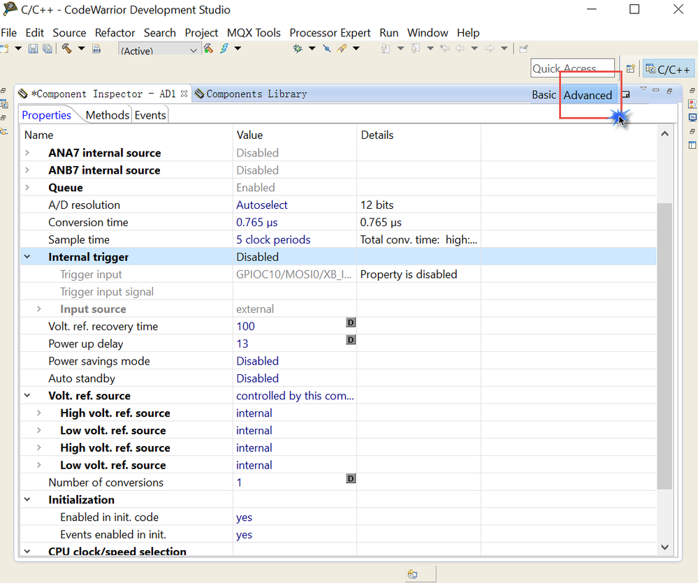

Please click on "Advanced". You will see Internal trigger then.
