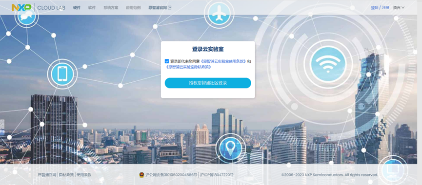

如何登录云实验室?
  • 输入您在NXP.COM 注册的电子邮箱地址及密码
  • 登录成功后会有如下的页面提示,点击“登录”后您将进入到云实验的首页。
