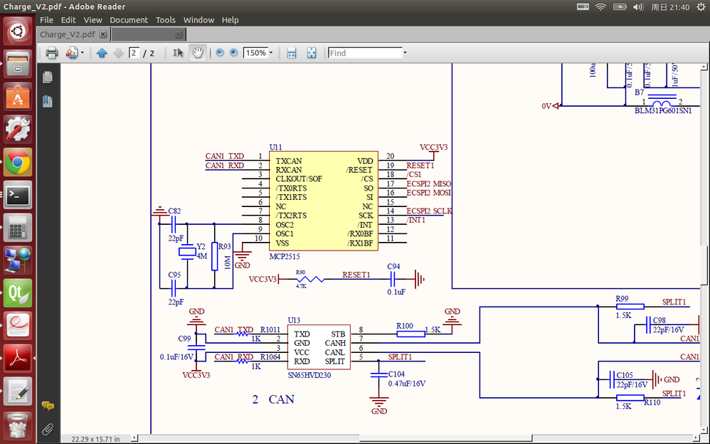

问题:
使用imx6ul的,添加1路spi can总线芯片mcp2515,内核版本linux-3.14.52. 使用cansend/candump工具测试没有数据收发,以下是我们的电路和配置及log信息,请问有人碰到此类问题吗,能帮忙看一下吗?
1、电路
2、管脚
      CS1-->GPIO4_IO28
      INT1-->GPIO5_IO02
      其他使用ECSPI2管脚

10 Replies

weidong_sun
    从log上看,mcp2515已经注册成功了:spi1.0位置上。那么你可以先这样看看:
(1)用netcfg命令,看看can device是否存在。
(2)CPU SPI发数据时,MCP2515的CS脚有没有被拉低。
伟东
17,277 Views
embed
(1)我没有使用netcfg查看,直接查看了/sys/class/spi_master/spi1/spi1.0/,使用ifconfig 也可以看到已经添加了can的设备,并且使用ip link set can0 up type can bitrate 25000可以配置成功,
(2)发送数据时,片选确定是拉低的,但是spi的mosi没有波形。用can总线收发工具也没有数据
17,277 Views
