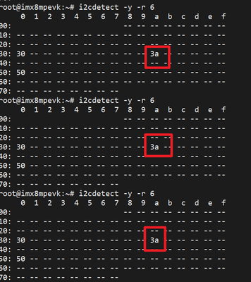

root@imx8mp-lpddr4-evk:~# i2cdetect -y -r 6
0 1 2 3 4 5 6 7 8 9 a b c d e f
00: -- -- -- -- -- -- -- --
10: -- -- -- -- -- -- -- -- -- -- -- -- -- -- -- --
20: -- -- -- -- -- -- -- -- -- -- -- -- -- -- -- --
30: 30 -- -- -- -- -- -- -- -- -- -- -- -- -- -- --
40: -- -- -- -- -- -- -- -- -- -- -- -- -- -- -- --
50: -- -- -- -- -- -- -- -- -- -- -- -- -- -- -- --
60: -- -- -- -- -- -- -- -- -- -- -- -- -- -- -- --
70: -- -- -- -- -- -- -- --
30: 30 -- -- -- -- -- -- -- -- -- 3a -- -- -- -- --
is it i2c read/write failure
whenever the resolution is 800*600 the data is not present in edid
could you help to solve the issue ....what should be the modification done

A_M01
As you said , once we get hdmi at 1920*1080 , we are able to get edid and 1920*1080
After than i run the following command
i2cdetect -y -r 6
there it showed 3a which i have mentioned in previous posts
after that again i run i2cdetect -y -r 6
at this time 3a gets disappeared
then i run the command reboot
then it booted with 800 * 600
both the modetest outputs are provided below

I added these to &lcdif3 {
assigned-clock-rates = <276571432>, <69142858>, <400000000>, <133333333>;
status = "okay";
thres-low = <1 2>; /* (FIFO * 1 / 2) */
thres-high = 4>; /* (FIFO * 3 / 4) */
root@imx8mp-lpddr4-evk:~# i2cdetect -y -r 0
20: -- -- -- -- -- UU -- -- -- -- -- -- -- -- -- --
30: -- -- -- -- -- -- -- -- -- -- -- -- -- -- -- --
root@imx8mp-lpddr4-evk:~# i2cdetect -y -r 1
30: -- -- -- -- -- -- -- -- -- -- -- -- -- UU -- --
40: -- -- -- -- -- -- -- -- -- -- -- -- UU -- -- --
50: UU -- -- -- -- -- -- -- -- -- -- -- -- -- -- --
60: -- -- -- -- -- -- -- -- 68 -- -- -- -- -- -- --
70: -- -- 72 -- -- -- -- --
root@imx8mp-lpddr4-evk:~# i2cdetect -y -r 2
20: UU -- -- -- -- -- -- -- -- -- -- -- -- -- -- --
50: 50 -- -- -- -- -- -- -- -- -- -- -- -- -- -- --

After this if i tried to reboot the device , at this time i was not able to get 1920*1080 and edid also failed
root@imx8mp-lpddr4-evk:~# cat /sys/class/drm/card1-HDMI-A-1/modes
800x600
800x600
848x480
640x480
root@imx8mp-lpddr4-evk:~# cat /sys/class/drm/card1-HDMI-A-1/edid
i tried to power off the monitor and turned it on
at that time
ABCD.�0*R��VT�%PT��qO���������:�q8-@X,E�
�2KQ
�S22F350
�H1AK500000
X�F�e
�R� �(U@�
А @1
@U�
Њ �->��
Proot@imx8mp-lpddr4-evk:~#

Additionally Im addidng some more information
In the imx8mplus -BB board i have flashed 2 firmwares to emmc using
for LF_v6.1.55-2.2.1_images_IMX8MPEVK.zip
sudo uuu -b emmc_all imx-boot-imx8mp-lpddr4-evk-sd.bin-flash_evk imx-image-multimedia-imx8mpevk.wic
and LF_v6.6.23-2.0.0_images_IMX8MPEVK.zip
sudo uuu -b emmc_all imx-boot-imx8mp-lpddr4-evk-sd.bin-flash_evk imx-image-full-imx8mpevk.wic
In both these cases most of the time its booting with 800*600 , at this time edid is not read which is checked by
cat /sys/class/drm/card1-HDMI../edid
similarly in i2cdetect -y -r 6 , 3a is not present
But if it boots with 1080*1020 edid is readd and i2cdetect -y -r 6 shows 3a and when i run the same command after 2..3 seconds the 3a gets down , then if i try rebooting the resolution will be 800*600 and edid is not there
Similarly , for our custom image build via yocto (bitbake imx-image-multimedia) i tried putting some kernel prints

A_M01
Hi pengyong_zhang ,
We have tested the NXP image LF_v6.6.23-2.0.0_images_IMX8MPEVK in the evk , similarly we also tried with our custom image with default hdmi driver driver with version 6.1.36+gitAUTOINC+04b05c5527-r0 with our custom image in the evk .In both images when it boots with 800*600 it doesn't read edid . Also audio cant be played in hdmi in this scenario.
This is when we get edid / we get the 1080p resolution , but when i run the same command i2cdetect -y -r 6 the address 3a is not present after that if i try to reboot , it doesn't read edid and will be booted with 800 * 600 resolution .
