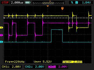

我在frdmkv31f_uart_interrupt上测了你的程序。我的波特率是921600。
void UART0_RX_TX_IRQHandler(void)
    //发送中断标志
    if((UART_S1_TDRE_MASK & UART0->S1) && (UART0->C2 & UART_C2_TIE_MASK))
        GPIO_PortClear(GPIOE,1<<24);
        UART0->D = data;
        UART_DisableInterrupts(UART0, kUART_TxDataRegEmptyInterruptEnable);
    if ((UART_S1_RDRF_MASK & UART0->S1) && ((UART_C2_RIE_MASK & UART0->C2)))
//        GPIO_PortSet(GPIOE,1<<24);
        data = UART0->D;
        UART_EnableTx(UART0, true);
        UART_EnableInterrupts(UART0, kUART_TxDataRegEmptyInterruptEnable);
__DSB();

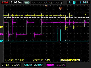

图1是按照这个程序跑的结果,图二是把GPIOE24拉高这句提前到读数据之前。紫色线是RX,黄色线是TX,蓝色是GPIOE24脚。优化-O0。
从这两个图中可以看出,大约在RX的stop bit后一个UART clock时间,中断响应。执行过程大约需要2个clock。最后从数据写入write buffer到起始位发出需要一个clock。

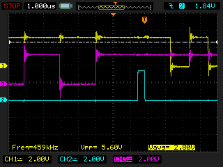

下图是优化选项-O2。程序同图一。
可见,程序执行时间大部分省下来。去掉结束位后需要约2.6ms~3ms。这些时间部分是程序执行时间。部分是system clock到uart clock的同步时间。这是合理的。
Jing

感谢回复!
    比较图1和图2,图1的stop bit开始到PE24的上升沿间隔为4.4us左右,图2中stop bit开始到PE24的上升沿时间为2.4us,和图1相比减小了2us时间,那么就是相当于如下几条语句在-o0优化时执行时间为2us。
        data = UART0->D;
    观察这两个库函数内部操作,只有几条语句,那么这个2us执行时间就很长了,不知道测试的时候system clock是多少,如果是80M,那么相当于这些语句执行时间要160个system clock,时间就太长了,我之前使用ST的基于cortex-m4内核的芯片基本是一个system clock一条指令。
    如果图1和图3程序相同,只是优化等级不同的话,有如下结果:
    比较图1和图3,从PE24管脚即蓝色线的上升沿可以看出,图1的stop bit开始到PE24的上升沿间隔为4.4us左右,图3的stop bit开始到PE24上升沿间隔为2.4us左右,那么由优化等级带来节省下来的时间大约为2us。

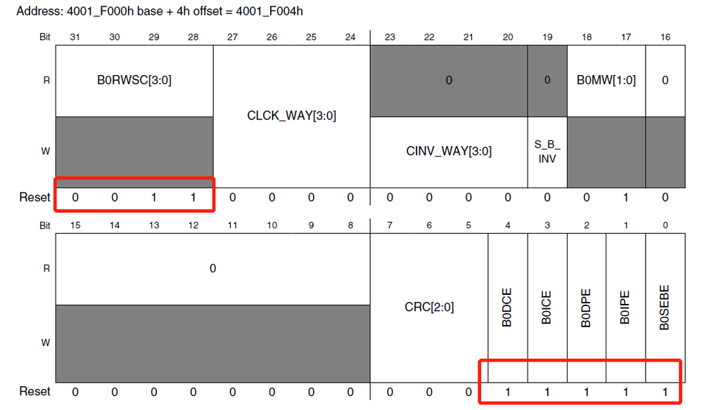

由于flash本身结构的原因,最大只能跑到24M。但是flash控制器有cache,它可以缓存一些指令,具体请看flash的27章。另外flash的宽度是64bit。意味着一次可取多条指令。所以平均的执行速度并不会比在RAM里执行慢太多。
PFB0CR低5位对执行速度影响是明显的。关掉表示cache功能没有了。那就只能靠flash的宽度来提升速度了。但是顺序执行时没有了预取,循环跳转时没有了循环体缓存。

    如果我保持外设FMC的寄存器全都为默认值,Flash内部执行速度会是最快的吗,如果还有可以提升运行速度的方式的话,应该去配置什么寄存器,能提供相关例程吗?

默认的flash设置已经是最佳设置,不需要修改。KV30有SWO 接口。你可以通过SWO来看看在这期间执行了哪些代码。这需要一个有SWO接口的仿真器,比如jlink,mulitlink,ulinkpro。在MCUxpresso上的操作方法请见安装目录下的MCUXpresso_IDE_SWO_Trace.pdf。

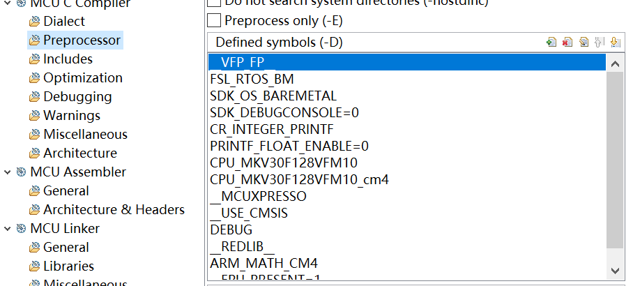

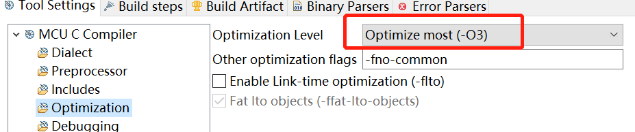

      如果使用默认配置就已经时最优的话,还是有疑问,我使用McuXpresso编译程序,预编译宏定义如下所示,已经开启了三级优化,芯片的SDK的版本为2.60,当调用执行下面的库函数时,执行完成消耗的时间居然达到了7us,芯片主频为80MHZ,如果屏蔽库函数内部的assert函数,去掉内部的除法运算等,执行时间能够降低到4.5us。为了能够继续降低代码执行时间,将库函数内部对寄存器的操作单独拉出来,能够继续将时间减小到1.5us,但查看它的汇编代码,只有54条指令,也就是差不多要两个时钟周期才能执行一条指令。
