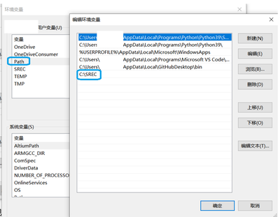

srec_cat.exe是下载后我们主要使用的工具,通过为其添加一个系统变量名,将SRecord目录加入系统路径

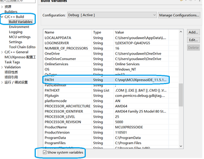

重启MCUX IDE之后可以在工程配置中看到该变量:

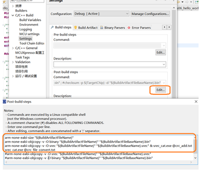

在IDE的Post build栏目添加如下命令:
arm-none-eabi-size "${BuildArtifactFileName}"   默认自带的统计image size功能
arm-none-eabi-objcopy -v -O binary "${BuildArtifactFileName}" "${BuildArtifactFileBaseName}.bin"    image转成bin文件,用于后续使用和比对
arm-none-eabi-objcopy -v -O srec "${BuildArtifactFileName}" "${BuildArtifactFileBaseName}.srec" & srec_cat.exe @CRC_add.txt 填充image,计算CRC32,整合成新的srec image
srec_cat.exe @CRC_file_convert.txt  将上一步得到的srec image转化为bin文件,用于后续使用和比对
