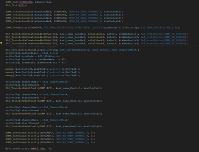

我尝试使用如下代码,但是回调函数总是不能被调用
I tried to use the following code, but the callback function always fails to be called
这种方案有没有问题,能不能实现,如果要实现需要关注哪些呢?
Are there any problems with this option, can it be achieved, and what needs to be focused on if it is to be achieved?

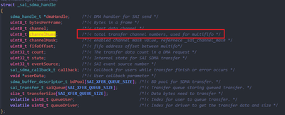

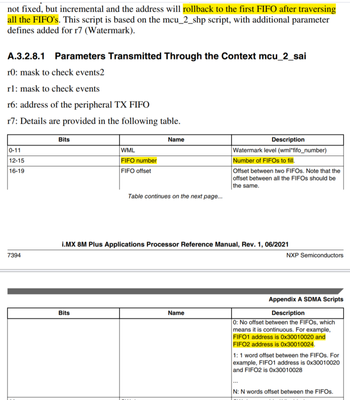

你的这个想法已经在SDK里集成了,但是用法不对。smda script里有针对SAI multi-fifo的脚本,详细参数请看手册的 A.3.2.8 mcu_2_sai
SDK里的SAI_TransferSendSDMA  API也支持script里的这个功能,如果配置的通道数大于1,SAI_TransferSendSDMA 里会使用milti-fifo这个功能读取数据,然后返回第一个buffer,对于其余的buffer,是在这个buffer基础上+offset(默认是4U)。callback应该是一个就行,然后指定通道的时候用或逻辑试试。然后设置saiConfig里的channelNums和channelMask

目前接收是使用了multi fifo的。offset的类型为uint8_t,也就是最大为255,如果需要buff的偏移更大,有没有办法呢(目前每次接收64K数据,包含4个通道,每4个字节交错),如果不使用offset,如之前说的,4个通道能不能对应到sdma的4个通道上,这4个sdma的通道对应4个不同的buff地址,能不能实现呢
3,424件の閲覧回数
Zhiming_Liu
在未对SDK大幅改动的情况下,不行,而且目前的sdma脚本只支持交错存储,不支持自定义的多个buffer地址。
