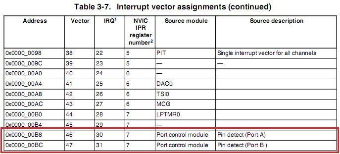

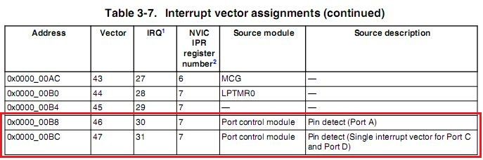

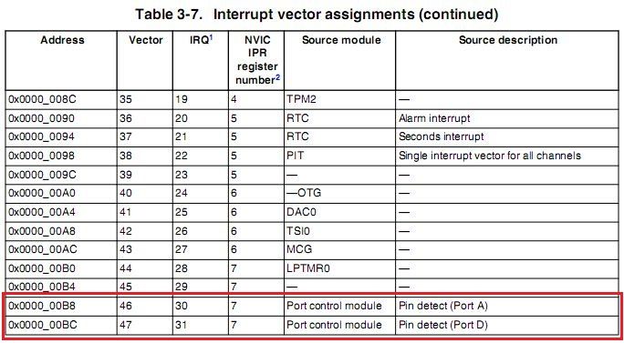

我们知道Kinetis L系列的中断向量表中只支持两个外部中断向量(vector_46 and vector_47),而FSL早期推出的的KL系列(包括KL25\KL24、KL15\KL14)只有PORTA和PORTD两个IO口支持中断,不过最新推出的KLx6系列(KL26、KL16和KL46)可以支持PORTA、PORTC和PORTD三个IO口的外部中断,其中PORTC和PORTD这两个IO端口共享同一个中断向量,另外,KL0x系列(包括KL02、KL04和L05)由于外部引脚只有PORTA和PORTB两个IO端口,所以它所支持的外部中断只有PORTA和PORTB。
下图分别为KLx5\KLx4系列(不包括KL05\KL04)、KLx6系列和KL05\KL04\KL02的外部中断向量分配表:
KLx5\KLx4:
KLx6:
KL0x:

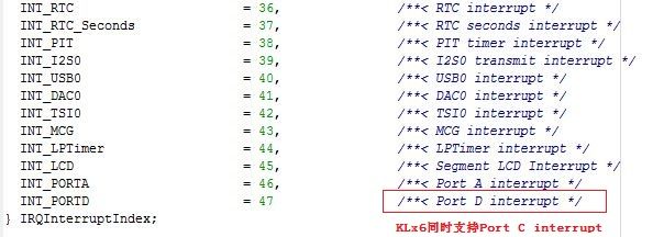

KLx6的头文件注释:
最后需要注意的是,目前所有官方的demo例程(KLxx_SC)的中断向量表vector.h和MKLxxxx.h文件中关于中断向量的注释仍然是PORTA和PORTD,甚至有一部分例程中中断向量表的注释仍然是M4的注释直接移过来的,容易误导客户编程,这点需要在设计PCB板的时候有所考虑。
