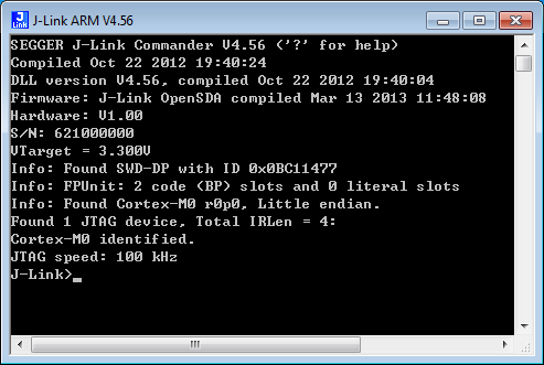

    (1)将firmware更新到OpenSDA的平台之后,再回到normal mode,这样就可以把OpenSDA当J-Link用了。将硬件连接好之后,打开J-Link Commander,弹出的窗口如下图所示,看吧,有点如假包换的J-Link味道了吧,呵呵,而且还有正版的S/N序列号哦。

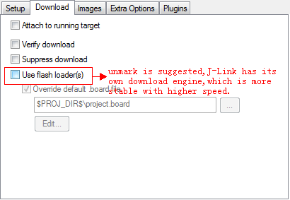

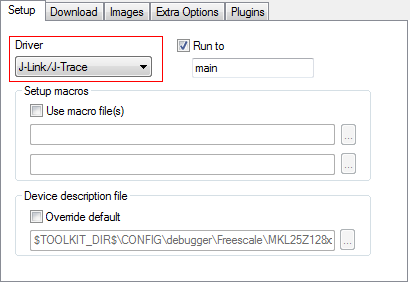

    (2)当然在IAR环境下使用它还需要简单的设置几步,如下图所示,建议不使用flash loader而是使用jlink自带的调试下载引擎,更稳定且速度杠杠的,呵呵:

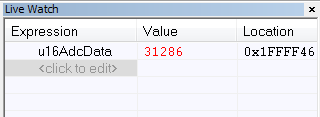

    (3)一切都准备好之后,就可以按照J-Link的调试方法调试Kinetis了,呵呵。当然有个最大的好处是,借用J-Link的特性,使用OpenSDA也可以支持Live watch了,可以实时更新观察变量,这点灰常灰常给力,如下图:

In IAR IDE, some setup steps need to follow:

   In addition, live watch in IAR, which can update the varibles in time, is only supported with J-Link engine, which is very important to customer.
