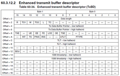

你好!  请问一下,enet mac收发数据,在 enhanced 模式下,必须要把 TxBD[INT] 和 RxBD[INT]设置为1,才能设置EIR寄存器吗?如果是,请问一下TxBD[INT] 和 RxBD[INT]怎样才能设置为1?
308 Views
HangZhang
Hi @xiaoli1
是的,在 enhanced 模式下,必须要把 TxBD[INT] RxBD[INT]设置为1
请参考手册1170RM手册60.5.1.2
关于如何将 TxBD[INT]设置成1
请参考1170手册60.3.12.2
相关代码需要将fsl_enet.c ENET_ENHANCEDBUFFERDESCRIPTOR_MODE宏置1
