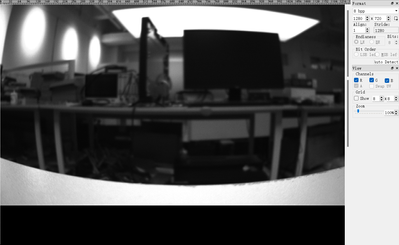

重新抓raw,输出格式变为AR24

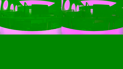

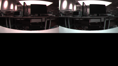

最后是获取到图片都是异常,请大伙帮忙看下是哪里的问题。

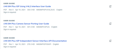

我查看了 i.MX 8M Plus Camera Sensor Porting User Guide.pdf 中的 Chapter 6 Camera Sensor Driver in V4L2 Mode,这一章中提到的sensor驱动文件,我这边内核目录没有找到该路径,甚至连vvcam文件夹都没有,好像这文档没有太大的参考作用。
我这边适配OV4689是在 drivers/media/i2c/ov5640.c 上修改过来的,目前sensor是有数据,但最终出图有异常。
