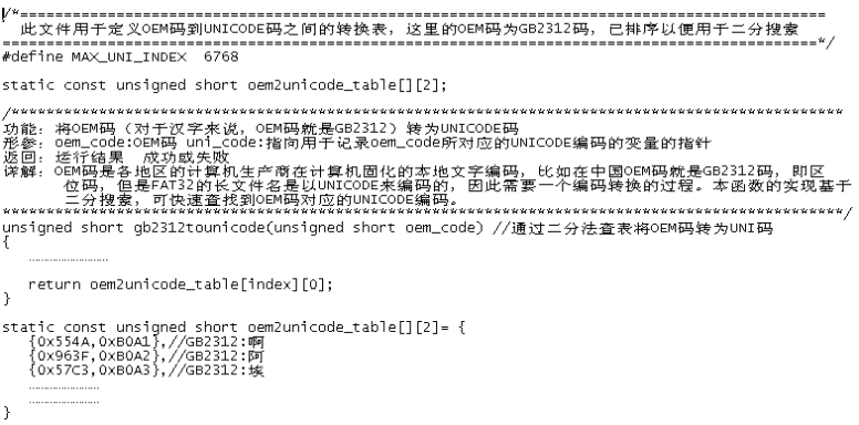

        而实际上“啊”在UNICODE编码为0x554A,为了MQX能够支持中文长文件名,此时我们需要对GB2312和UNICODE进行转换。
        我们需要对MFS源代码进行修改。现在修改后的代码只支持创建文件,暂时不支持修改已经存在的中文长文件名文件。
        将附件中的文件替换原有的文件,重新编译MFS库和应用程序即可。
        按照这种方法修改后,对中文字对应的GB2312编码范围进行UNICODE的转换,处理后文件名将支持中文,同时也可以实现中英文文件名的混用。

增加了长文件名保存函数MFS_lfn_save
增加了oem字符集到unicode字符集的转换函数MFS_oem2unicode,用户层的代码直接使用中文文件名,有转换函数转换为对应的UNICODE编码。
由于GB2312全集占用空间太大,用户可以将gb2unicode.c的字符集表oem2unicode_table中数据进行精简。
