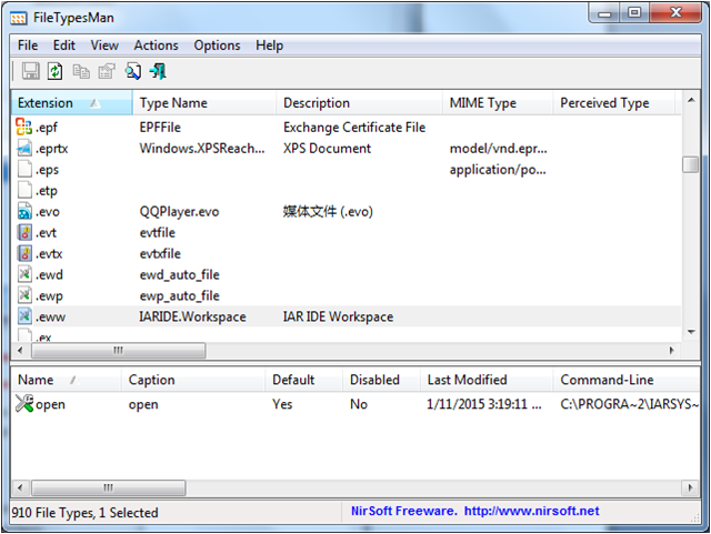

1. 双击FileTypesMan.exe(该软件见附件,32位系统请解压filetypesman_x86.zip文件,64位系统请解压filetypesman_x64.zip文件)。打开该软件之后,找到.eww 格式并单击一下,显示界面如下图所示:

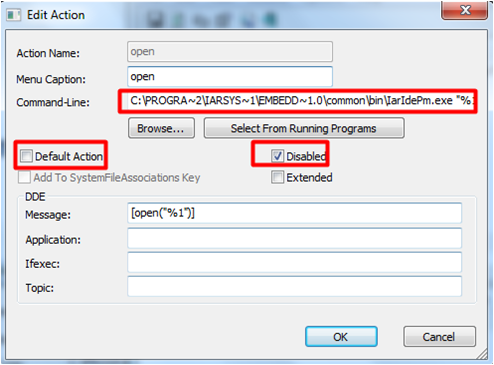

2. 双击open 所在行,对此条目进行更改,将Command-Line 中的内容:C:\PROGRA~2\IARSYS~1\EMBEDD~1.0\common\bin\IarIdePm.exe "%1" 先复制出来,Default Action 不选,Disable勾选,如下图所示:

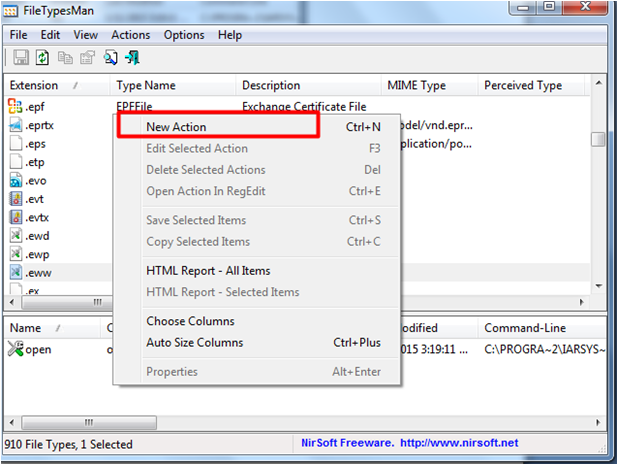

3.在FileTypesMan界面的下方区域点击右键,选择New Action,如下图所示:

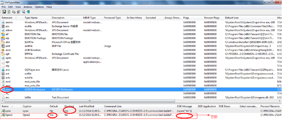

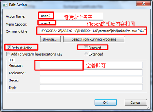

4.新建action 如下图所示,Action Name和Menu Caption 可随便命名,Command-Line 将上一步复制的内容粘贴过来即可。Default Action 勾选,Disable不选。
5. 最后配置如下图所示:
经过以上简单设置之后,就可以通过直接双击eww文件打开多个工程了。
